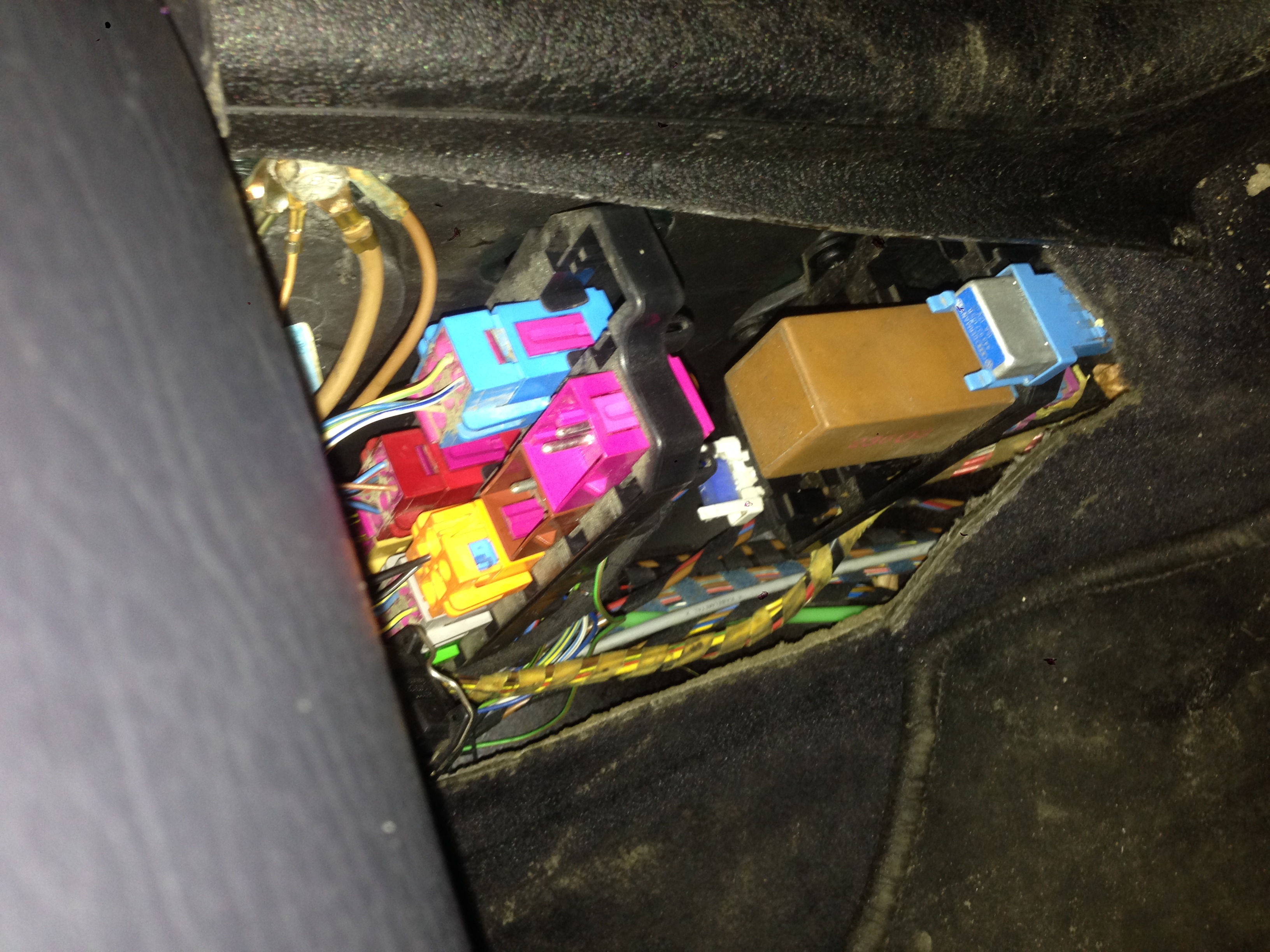

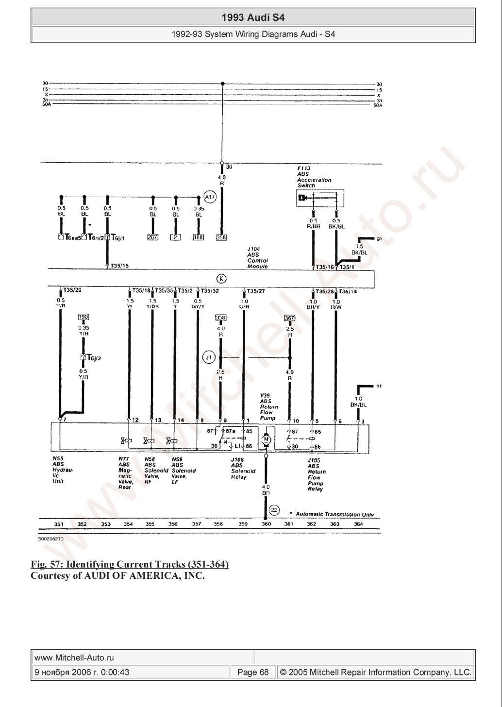

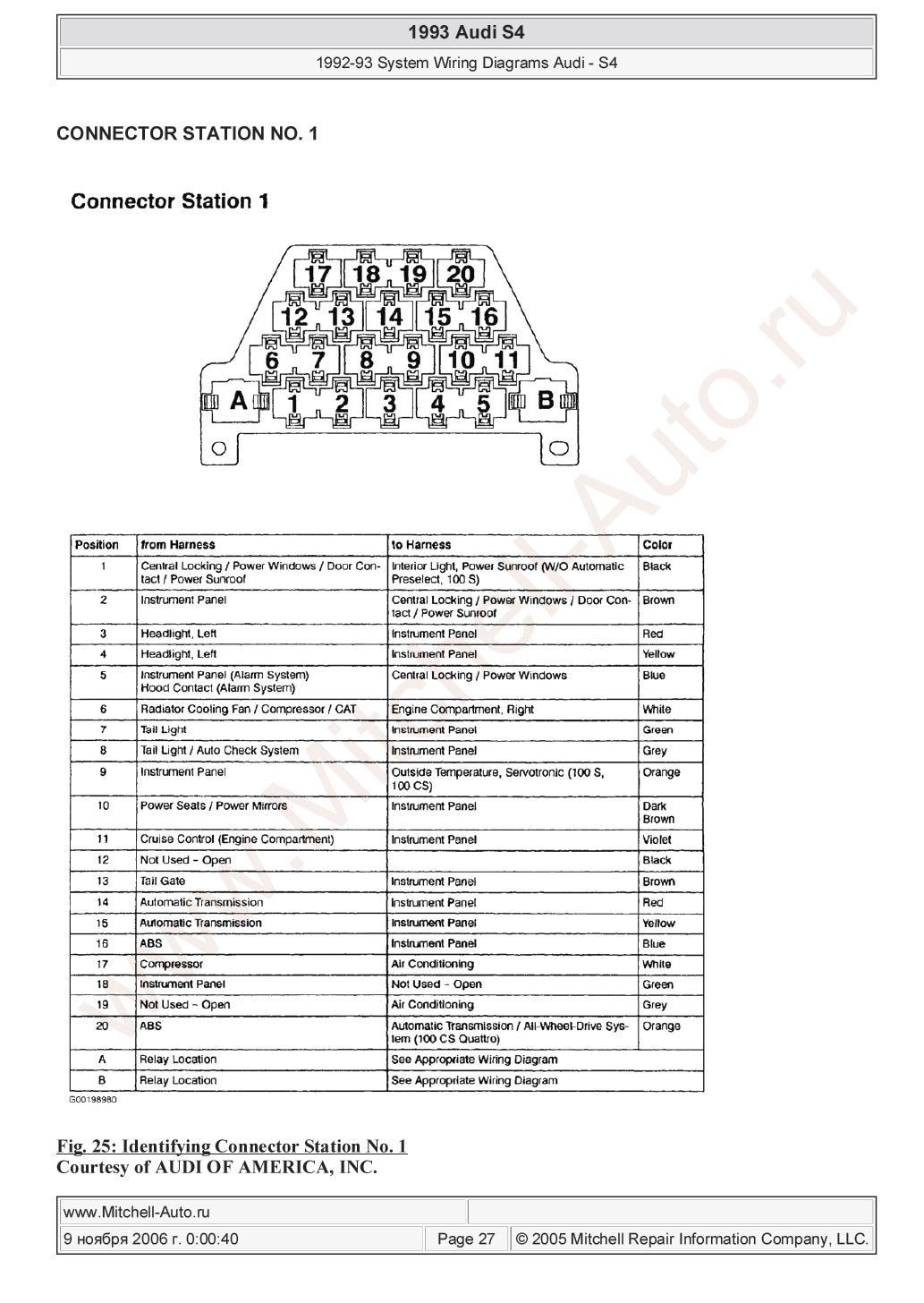

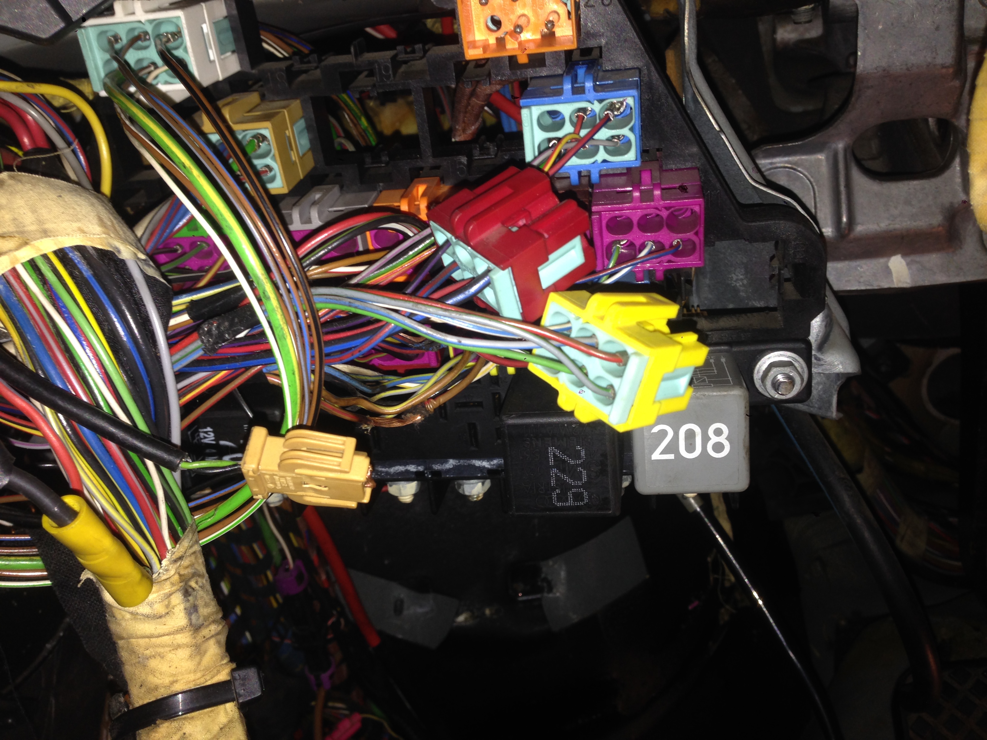

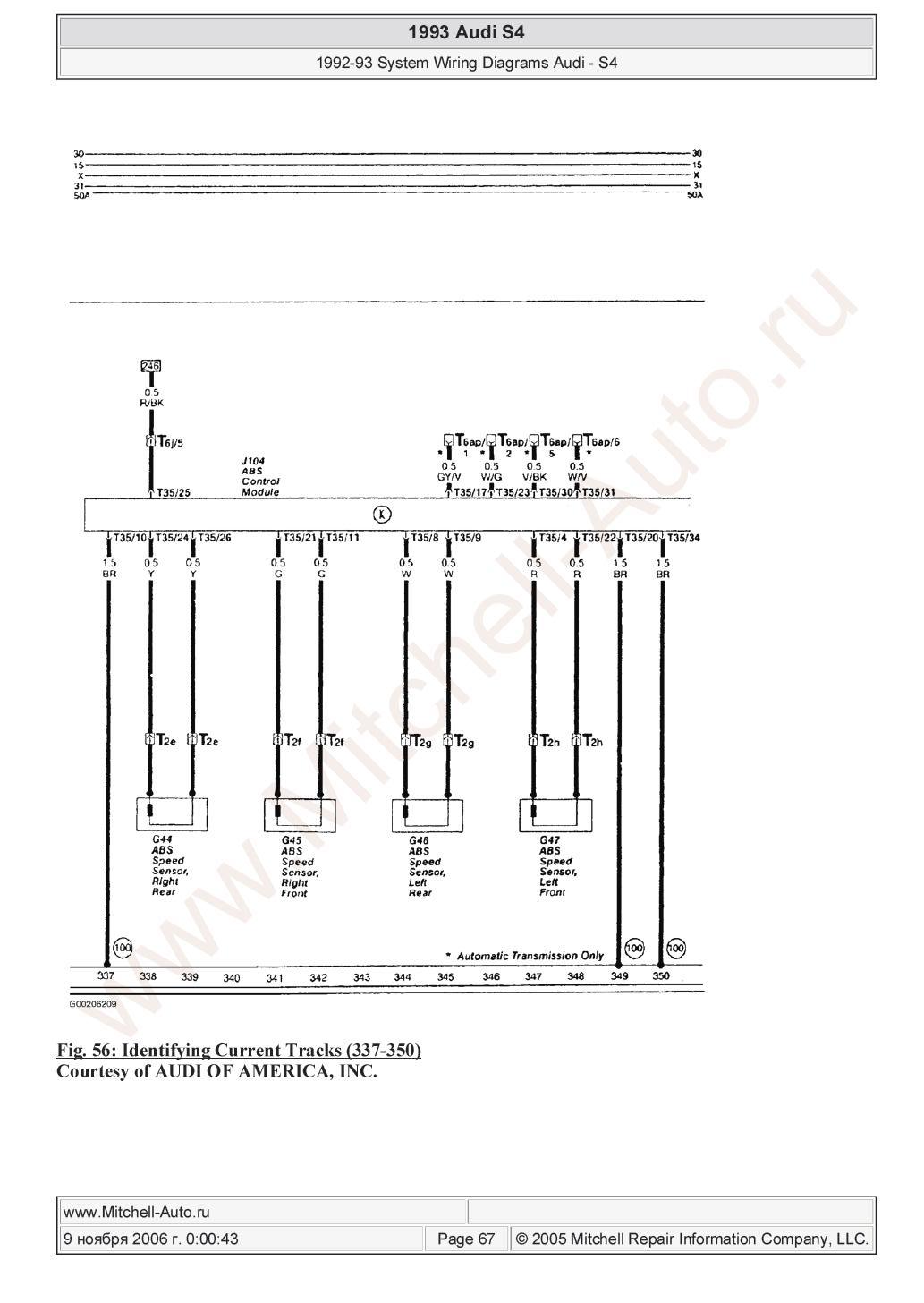

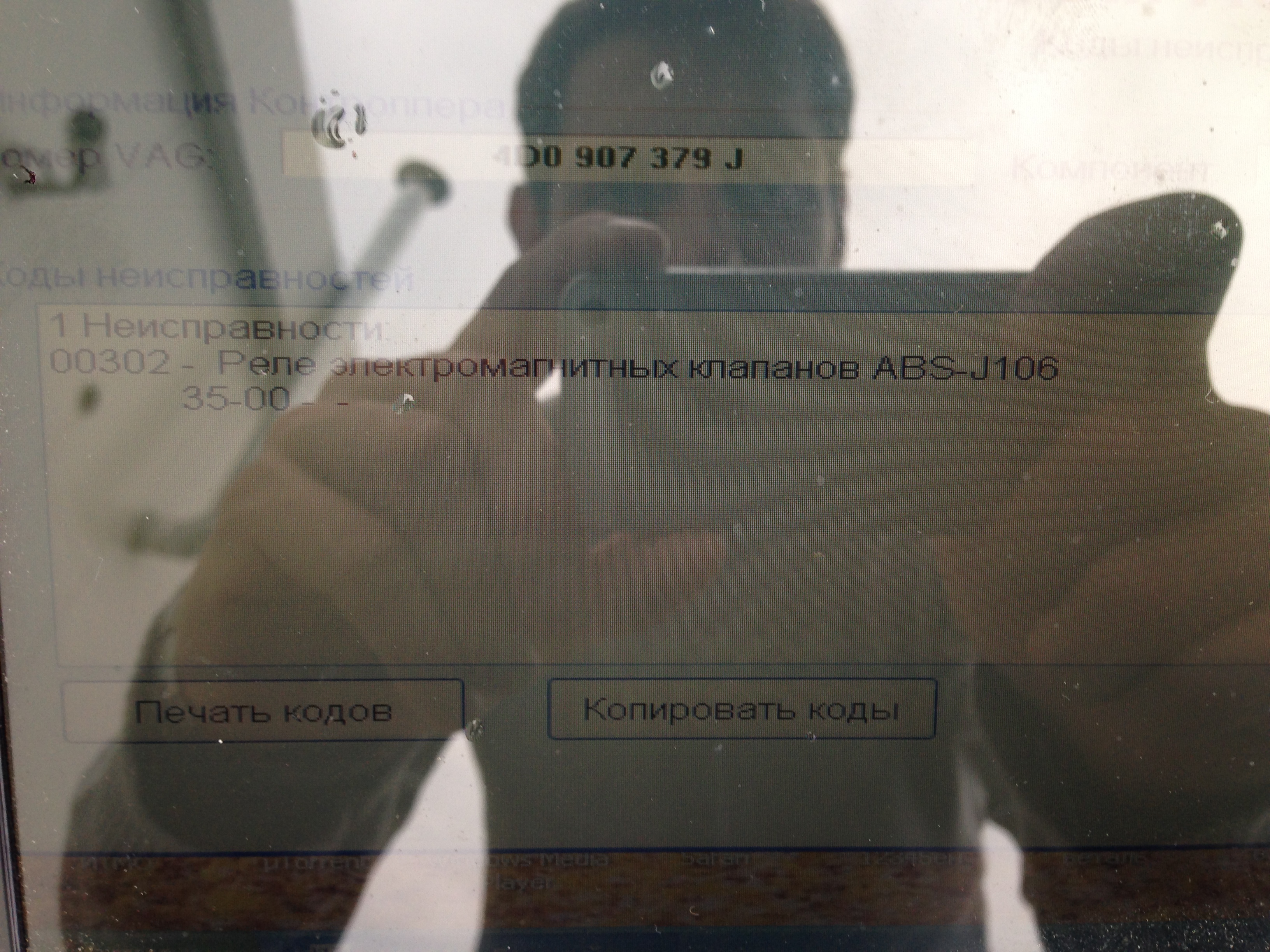

Собственно ошибка реле j106 по vag com, проверено реле и блок abs, все чисто без окислов и потерь контактов, проверен вред на 50A, в ногах у водителя, целый, на нем напряжение есть. Машина после Свапа с AEC на AAN, и свапа с АКПП на МКПП (возможно проблема в этом), остались незадействованные разъемы (оранжевый #20 под рулём) , по схеме от s4 соединяет 4 провода от модуля АБС с АКПП , и 2 разъема в ногах у пассажира (темно-каричневый и розовый, по ним ничего не нашёл , по схеме с акпп больше ничего АБС не связывает, но схема это от s4, у s6 она возможно другая . Что ещё проверять? Может быть есть у кого какие то матерьялы по проверке АБС? Или схем a6?

На обе реле смотрел, обе как новые, питание не проверил, т.к. Не знал куда тыкать, сейчас только со схемой разобрался, проверю отпишу, я так понял реле управляются массой с модуля АБС, и какая из них j106, правая или левая?BlindHorse писал(а):На саму реле 106 в гидромодуле смотрел? Питание на него приходит?
