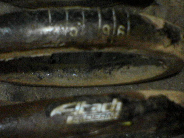

Sportec
Сообщения: 364
Откуда: Мурманск
Сообщение Sportec »
Вот у меня походу тож Eibaсh стояли,очень низко.... :cd:
выкинул нах :bz:
[ATTACH]1578[/ATTACH]
кот 500
Сообщения: 1358
Откуда: Алматы
Сообщение кот 500 »
Sportec писал(а):Вот у меня походу тож Eibaсh стояли,очень низко.... :cd:
выкинул нах :bz:
маркировка такая же, тока верхгий намбер другой у меня 33 94.
мои повыше будут.
Как как вобще эйч/эр нормальные???
Sportec
Сообщения: 364
Откуда: Мурманск
Сообщение Sportec »
Вообще не понравилось,жестко и низко
