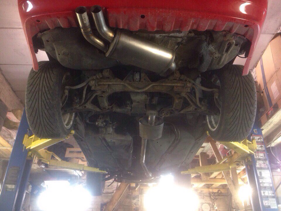

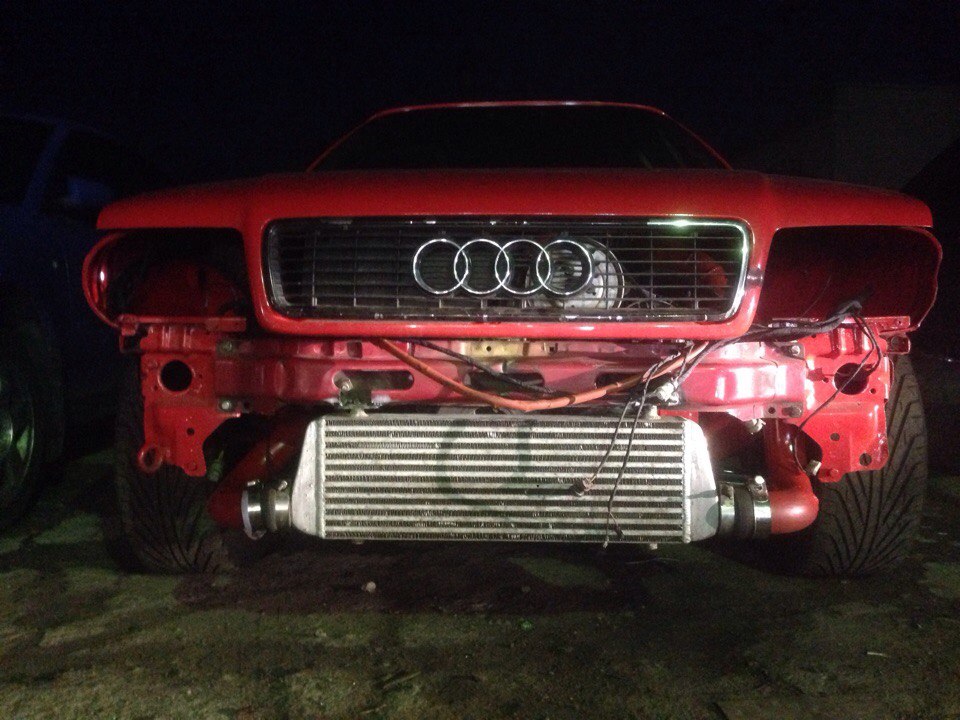

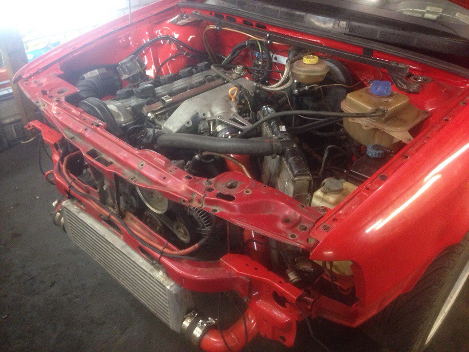

Как-то так выглядит итог затеи...

Neman писал(а):Как-то так выглядит итог затеи...
[ATTACH=CONFIG]60019[/ATTACH][ATTACH=CONFIG]60018[/ATTACH][ATTACH=CONFIG]60017[/ATTACH]
Не плохо выглядит)

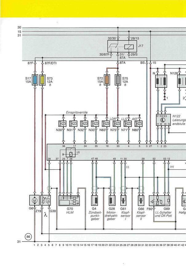

Все решено, надо бортовик заводить, будем всем миром гонку строить) По большому счету непонятки вижу только с проводкой, точнее как внедрить косу ААN

Дмитрий 35 писал(а):Все решено, надо бортовик заводить, будем всем миром гонку строить) По большому счету непонятки вижу только с проводкой, точнее как внедрить косу ААN
Если делать по уму, там пиздец.

Neman писал(а):Если делать по уму, там пиздец.
В принципе так и предполагал, может есть примеры со схемами и описанием?
Да по косе не все так сложно.

серёга s2 писал(а):Да по косе не все так сложно.
Если есть инфа буду признателен.

Дмитрий 35 писал(а):Если есть инфа буду признателен.
Где-то должны были остаться схемы что и куда, попробую отыскать

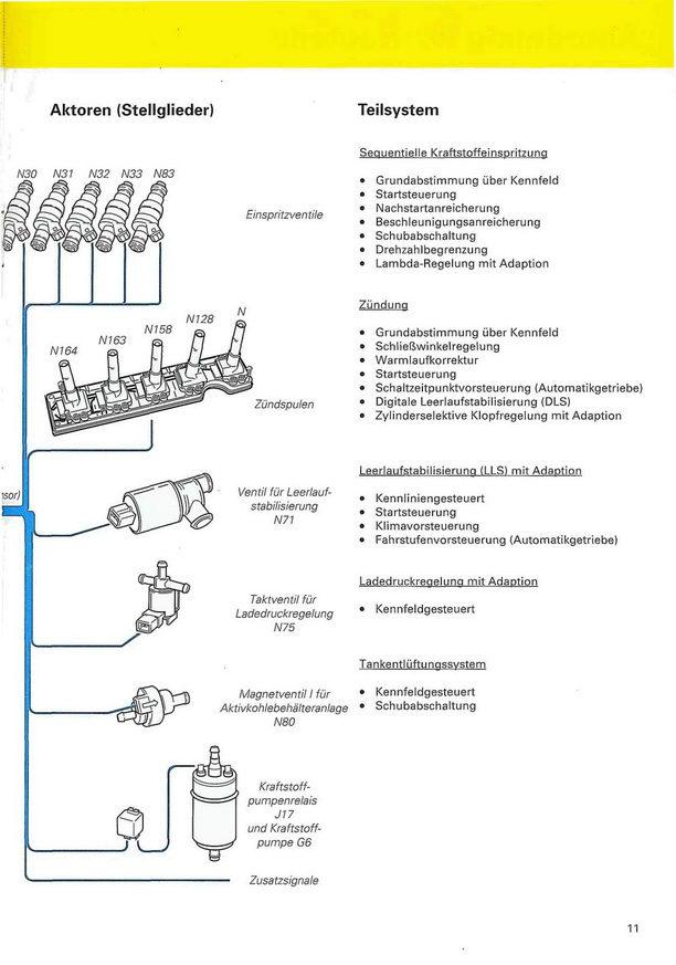

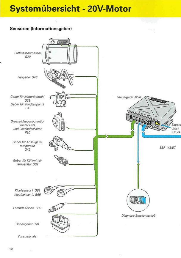

FoxStreet
Сообщения: 1549
Откуда: Воронежская область
Сообщение FoxStreet »
очень полезная инфа спасибо дяде Юре)))
Дмитрий 35
Сообщения: 1079
Зарегистрирован: Ср ноя 04, 2015 10:49 pm
Откуда: Вологда
Сообщение Дмитрий 35 »
FoxStreet писал(а):[ATTACH=CONFIG]60053[/ATTACH][ATTACH=CONFIG]60054[/ATTACH][ATTACH=CONFIG]60055[/ATTACH][ATTACH=CONFIG]60056[/ATTACH]очень полезная инфа спасибо дяде Юре)))
И дяде Юре Спасибо и Дяде Паше тоже Спасибо)
