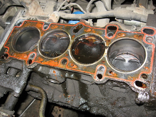

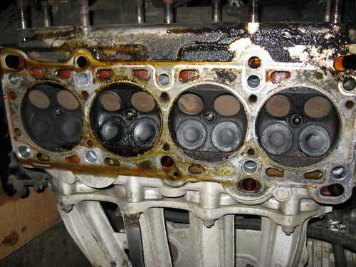

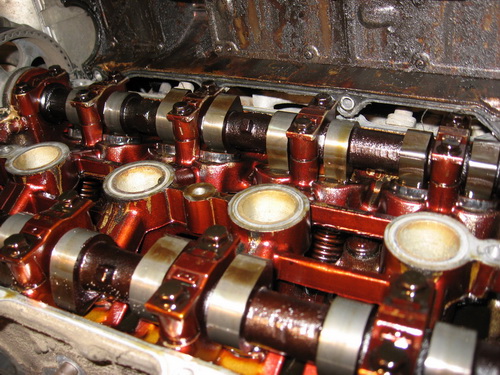

Прошу совета бывалых, каким образом отмыть всю эту гадость, чтоб блестело как у кота.. ?

бедный тазик! ты мотор весь разбираешь?

не, мотор не разбираю, снял бошку чтобы поменять прокладку гбц

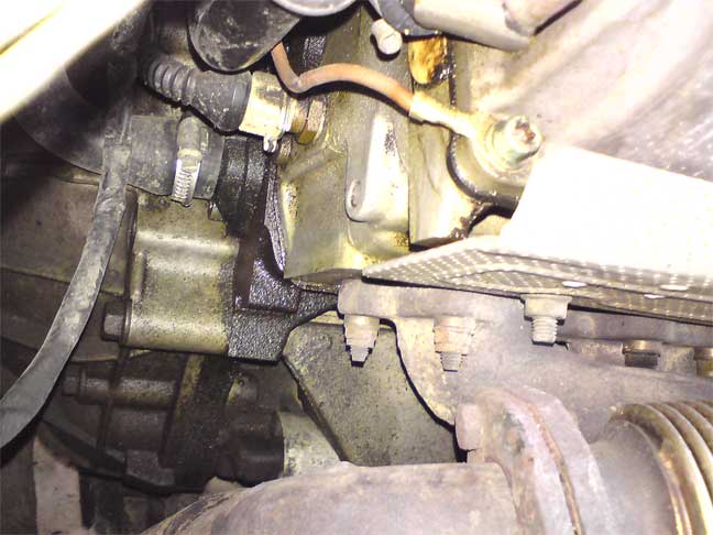

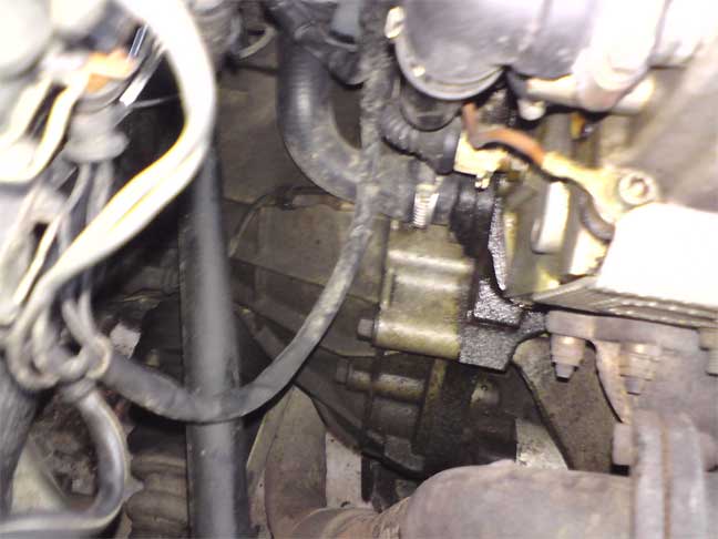

Чтоб не создавать отдельно тему спрошу в похожей,(тоже про ГБЦ) надеюсь автор не против ;)
Люди посмотрите фотки,масло тока из-под головы или еще от куда может. сначала думал тока крышку ГБЦ снять,т.к. там тоже маслице с под прокладки идет,а потом подумал дальше тож не особо в норме,вот думаю и голову снять,так что подскажите,что там еще можно посмотреть.

Без шуток,попробуй на вкус,больше похоже что сопливит патрубок тасола,точней тот позор немецких инженеров,который пркручен на 1 болт,с постоянно прослабленной верхней частью(оттуда обычно и сопливит)

Прочитал предыдущий (№6), до № 7 еще не дочитал, а уже точно такой же вопрос возник. Это масло из -под головки? А может действительно тосол?. Проверяется на "язык". Пальцем, и на язык. Тосол, антифриз и все, что сделано на основе этиленгликоля имеет отчетливый сладковатый привкус. ТОЛЬКО НА ЯЗЫК! ПИТЬ НЕ НАДО! ЭТИЛЕНГЛИКОЛЬ - ЯД.

Как им пользоваться? Вот например лежит у меня бошка, разбирать её не собираюсь, как мне её помыть?

А кстати, я ж тебе не сказал что я таскал на мойку частично разобранную башку, а не всборе :) Снимал вал и вынимал гидрики. потом после мойки менял мск. Всё работает всё едет.
Снимай валы, вытаскивай гидрики.

Да ничё не делай. С ними ничего не будет от мойки такой.

продегустировал блок...масло :( подскажите стоит заморачиваться с переборкой или так пойдет???прокладку крышки ГБЦ буду полюбому менять,но там гемора поменьше :)

Ты погоди, не торопись, смени сначала тщательно прокладку клапанной крышки. Под капотом при движении свои потоки воздуха, и сильные, иной раз так маслице из под клапанной крышки удачно сдувает, что месяц голову ломаешь откуда оно.
