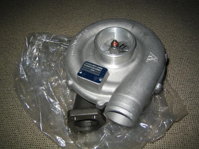

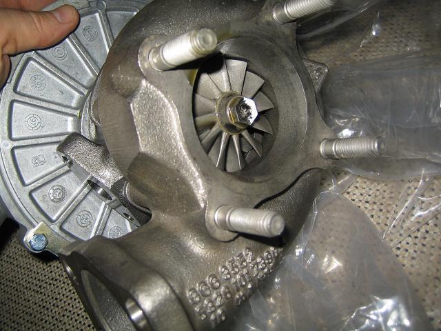

С такой 26-ой горячкой под 500

Посмотри на цифру в горячке.

Ценник абсолютно невменько за эту цифру на горячке.:mrgreen:

Avtor писал(а):С такой 26-ой горячкой под 500
с такой за 500, а не под))
Под 500 достаточно цифры 8 ))

Цифры красивые, тока целесообразности нет, поэтому даже у немцев редкость увидеть гибрид с такой горячкой.

хых интересно с каких оборотов на 2.2т с такой горячкой начнет хоть какойто приход ощущаться? с 6000-6500?
Van Helsing
Сообщения: 4556
Сообщение Van Helsing »
a200tq писал(а):хых интересно с каких оборотов на 2.2т с такой горячкой начнет хоть какойто приход ощущаться? с 6000-6500?
Вероятно с 5-5,5 , т.к. с 0.8 горячкой едет с 4-4,5.
