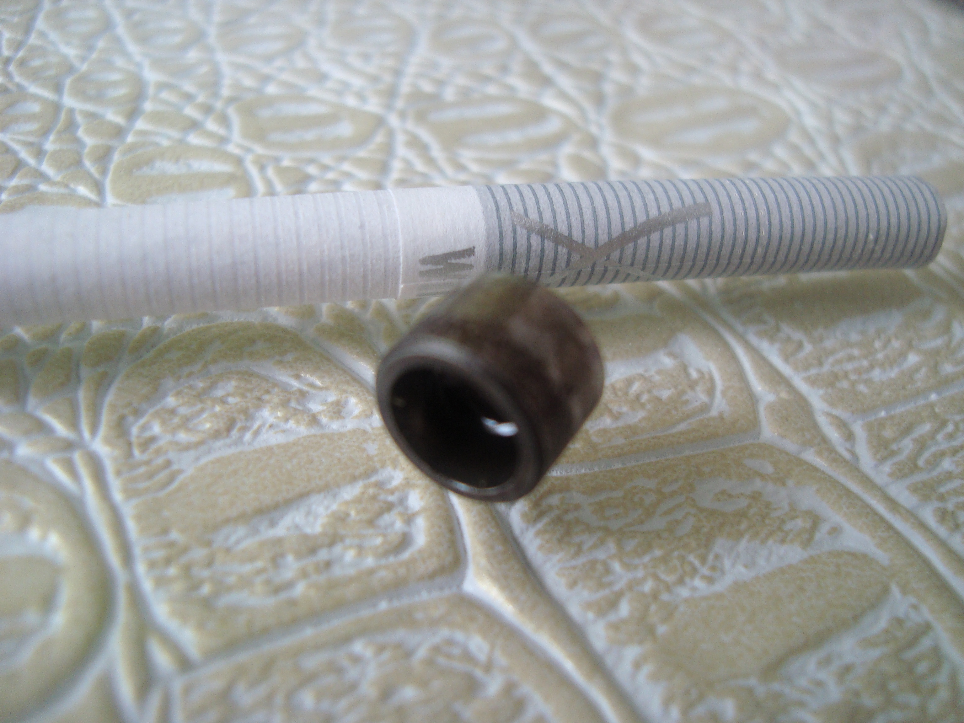

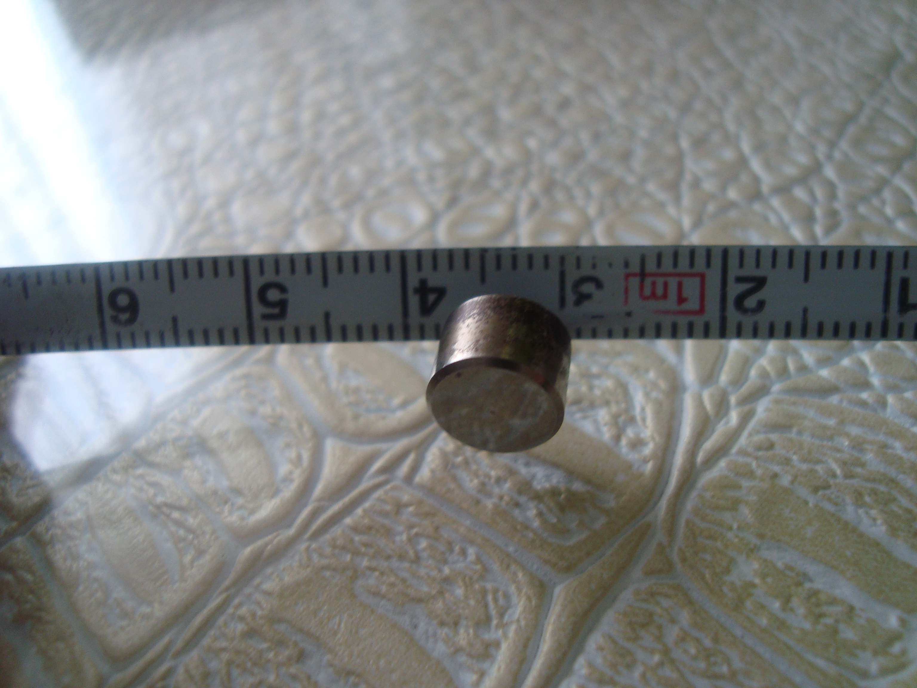

Снимал поддон для рихтовки и замены прокладки,а там сухарь от клапана валялся и какая то хрень на вид типа компенсатора ,только очень маленькая,пока не вскрывал крышку .Инфы мало мож искал плохо по AHK V8 4.2 или ткните носом,спасибо.

Это колпачок от клапана)) следы замены мск и тд ..михан писал(а):Ребят,всех приветствую,
Снимал поддон для рихтовки и замены прокладки,а там сухарь от клапана валялся и какая то хрень на вид типа компенсатора ,только очень маленькая,пока не вскрывал крышку .Инфы мало мож искал плохо по AHK V8 4.2 или ткните носом,спасибо.[ATTACH=CONFIG]58702[/ATTACH][ATTACH=CONFIG]58703[/ATTACH]

В этих моторах гидрики толтько на выпуске, на впуске стоит целиковый толкатель, вот его высоту и подбирают. Может и гидрик стучит, а может и толкатели местами перепутали когда собирали все взад. Щуп в помощь.михан писал(а):Спасибо !!!!,я в мотор не лазил пока,но понимаю что этими колпачками и регулируют клапана,жора масла нет ,но звонкие стуки присудствуют,как будто стучат компенсаторы.Вроде ещё и в таких моторах механическая регулировка клапанов? Есть инфа? ткните носом)))
