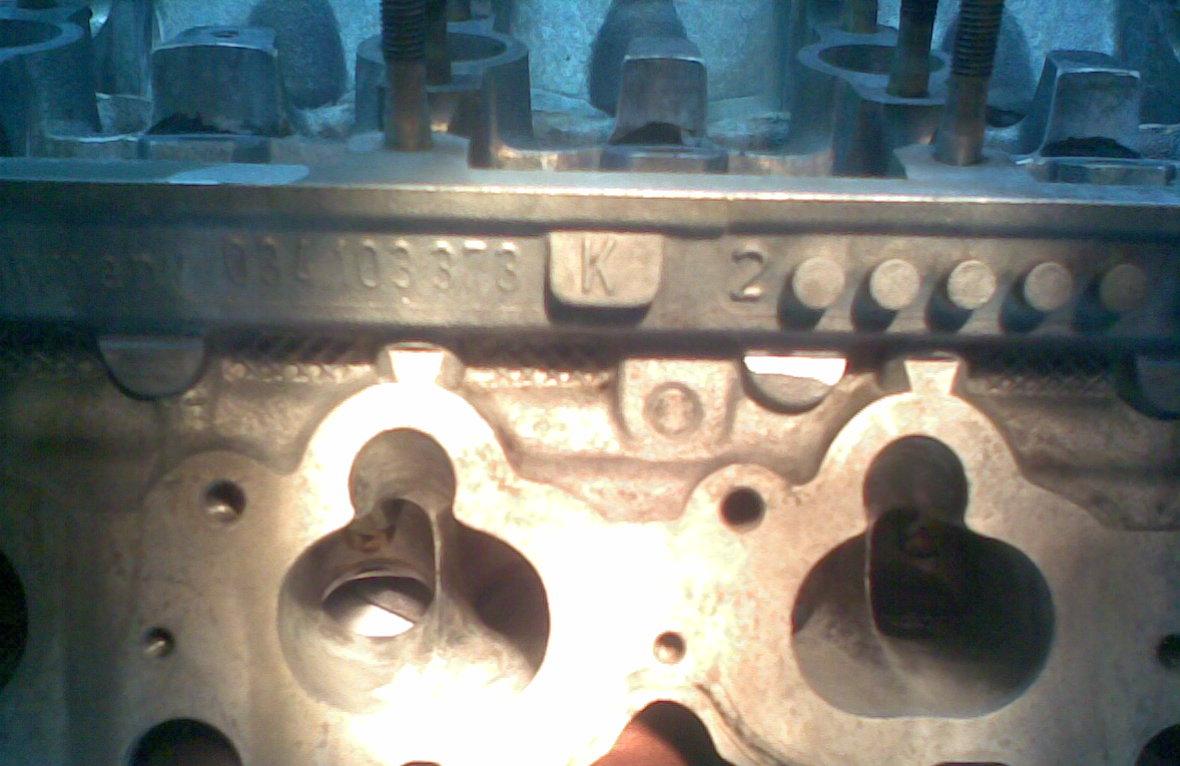

Камеру стоит доделывать до идеала или хватит?
Перегородку ещё резать или такой оставить, но отполировать?
Выступ втулки клапана срезать?
Выступ башки под эту втулку срезать?
Мелкие неровности сводить в 0 до блеска или можно такими оставить?

все неровности выводи в 0! с перегородками аккуратней! и тщательней пидорь, тщательней!

У меня вот так
обрезка направлялок
VW Touran 2.0TDI/BKD/ 170+

Вот как то так,плюс есче полировка
RedHot, спасибо за ответ. Скажи плиз чем делал грубую обработку. К ручной полировке я готов в принципе.

Гравировочной машинкой с насадками различной зернистости(типа бор-машинки), насадки типа наждачной бумаги на тканевой основе, потом ручками, потом пастой Гоя-зеркала добился в нетруднодоступных местах раннеров и в камере сгорания. Дрочева недели на две...У людей видел вообще вылизанную голову, с их слов-месяц-полтора работы....у меня не хватило терпения..
