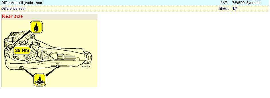

koenig_man
Сообщения: 144
Зарегистрирован: Пт янв 01, 2010 9:55 pm
Откуда: Koenigsberg
Сообщение koenig_man »
Как то вот так ;)

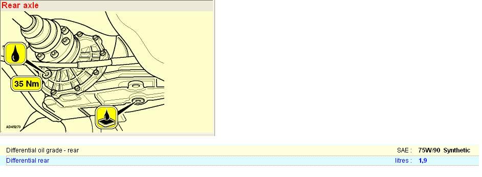

DJON
Сообщения: 1265
Откуда: Кострома
Сообщение DJON »
a200tq писал(а):Пробки могут сорваться. А в заднем редукторе нужно снять защиту бака чтобы подлезть к пробке. При этом в коробке помоему сливных пробок 2, а заливных только одна. в редукторе вот не помню.
Аркадий наоборот 2 сливных на заднем редукторе.

koenig_man писал(а):Как то вот так ;)
Откручиваешь токо которая практически под заливной.Я заливал мобил GL4/GL5 75 на 90 синт.2 банки по литру хватило.Вторая пробка не знаю зачем она не откручивалась да и смысла думаю нет.

koenig_man
Сообщения: 144
Откуда: Koenigsberg
DJON писал(а):Откручиваешь токо которая практически под заливной.Я заливал мобил GL4/GL5 75 на 90 синт.2 банки по литру хватило.Вторая пробка не знаю зачем она не откручивалась да и смысла думаю нет.
У мну чутка другой редуктор стоит. :ag:

Алый
Сообщения: 752
Откуда: Запорожье
Сообщение Алый »
Тоже менял на днях.
С первого раза пробку сливную сорвать не удалось.
Приваривали шестиграник на 14.
потом еле сорвали.
Масло 75W90 1,9 литра зашло.
