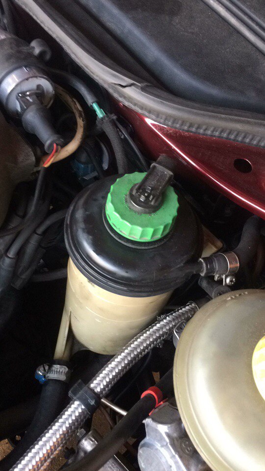

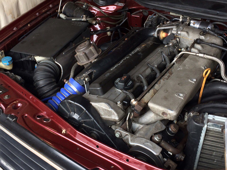

Поставил на 200 3б лопастной двухконтурный насос 100бар, кронштейн 7А, шланги от C4, рейка новая москвичевская, столкнулся вот с какой проблемой - без фильтра в бачке руль крутится стоя на асфальте одним мизинцем, вставляю фильтр и руль дубеет (хотя все равно в 10 раз легче чем с плунжерным говном) так вот с чем это может быть связано? фильтр кристально чист промывал керхером... можно ли вообще ездить без этого фильтра? или подобрать от чего еще..
