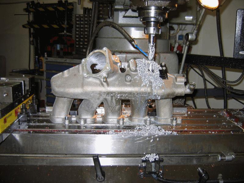

какие столбы???
фотоотчета нет?
ultimate-loser
Сообщения: 717
Откуда: Lithuania (damn it)
Сообщение ultimate-loser »
Вот так....
Владимир Васильевич
Сообщения: 2289
Откуда: Tver
и многоли от этого толку?

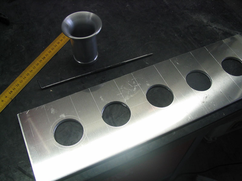

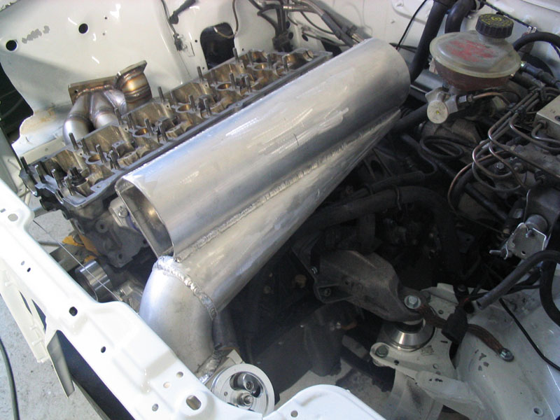

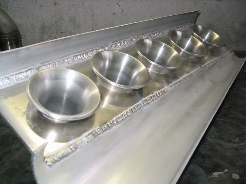

сварка аллюминия порядка 1$/см, тут только сварки метра три,
дудки готовые вряд ли найти получится, если точить - то только аллюминия сотни на полторы-две, если холодной формовкой из подходящей трубы - то еще найди кто сделает
фланцы на голову и дроссель еще соточку-полторы, посадочные под форсунки выточить и поставить в правильное место - тоже денег стоит
только себестоимость материалов и работ минимум на 600 вечнозеленых, если за все платить столько, сколько оно стоит

Владимир Васильевич писал(а):и многоли от этого толку?
много. Например такая доработка 3B коллектора выводит его на уровень AANa, а это около 600лыс
