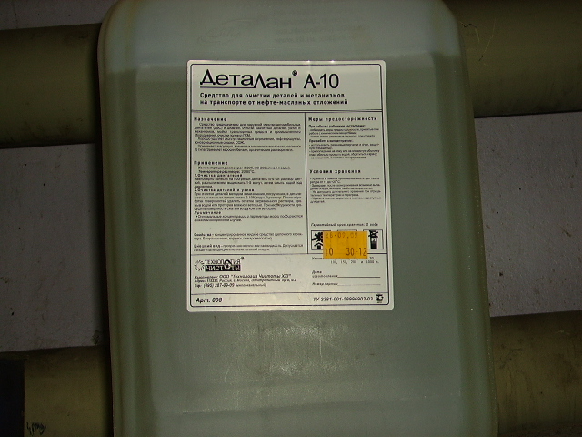

вот вам фото этикетки ,там тел. ,адрес.....
у "нас" 1150р...от производителя вполне возможно дешевле ...
разводить 10л деталана на 40-50 л воды .....в "детском" оцинкованном корыте ,грею 1,2кВт кипятильником ....

вот поэтому и результат такой,что сода портит блестящую поверхность аллюминиевого сплава ....проиходит химическая реакция ....
деталан можно сливать в обычную канализацию.....он био-безопасен ...
