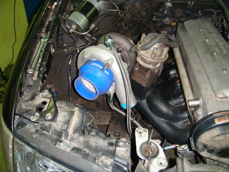

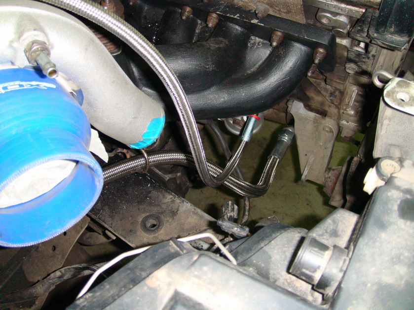

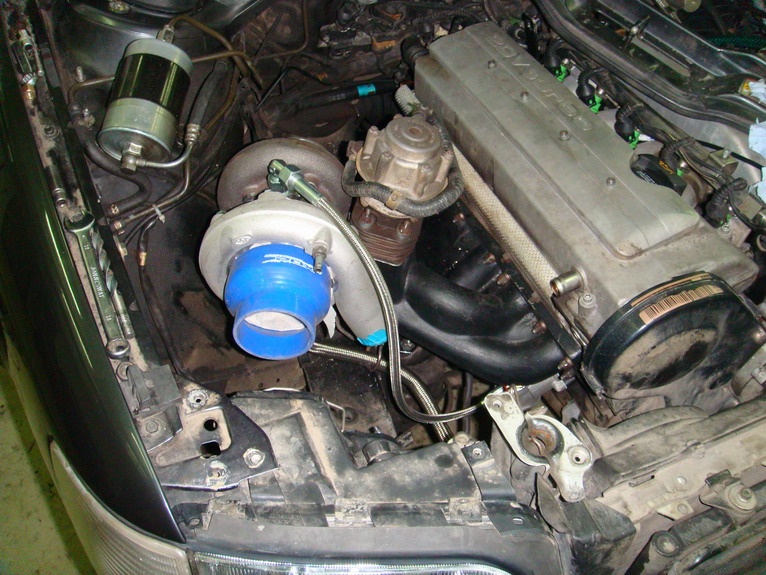

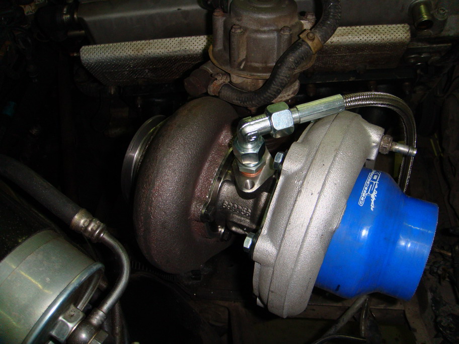

В процессе установки: переделан выпуск, установлена турбина с коллектором, сделана нижняя опора коллектора.
Осталось переделать впуск, установить бОльший маслянный радиатор, перенести бензофильтр.
