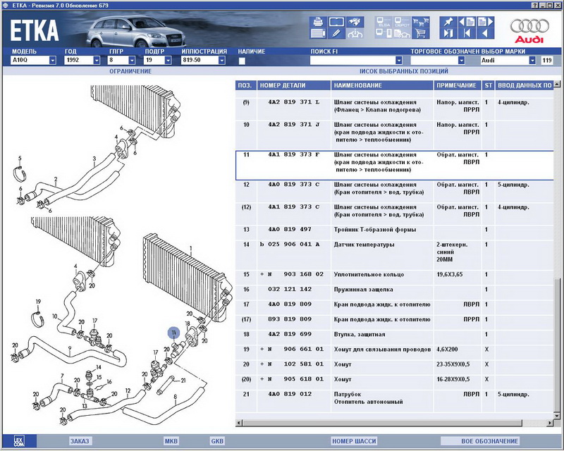

BlindHorse писал(а):Только смотри пластмасса клапана со временем становится очень хрупкая и пластиковый винт при откручивании сворачивается нахрен.
Спасибо за совет,а никто не кинет номерок этого клапана никак не найду в экзисте.Думаю надо сразу новый взять,чтоб заморочек никаких не было.
slavik писал(а):Спасибо за совет,а никто не кинет номерок этого клапана никак не найду в экзисте.Думаю надо сразу новый взять,чтоб заморочек никаких не было.
Номер 11:
slavik
Сообщения: 1091
Откуда: Н.Новгород
Сообщение slavik »
Под номером 17 это не он случайно?
