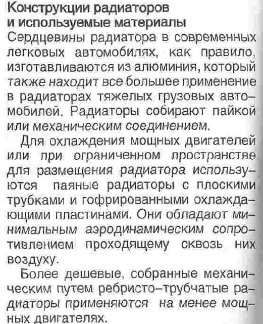

Там суть в том, что толи трубки медные трубки латунные, то ли наоборот. У латуни теплопроводность хуже алюминия, и как помню достаточно не мало хуже. Т.е. теплопроводность медного радиатора нужно считать сложно, с учетом проводимости меди и латуни. Плюс к тому же, по медным радиаторам есть какие то ограничения на ширину трубок, и в итоге двухрядный аллюминиевый радиатор будет иметь больший объём чем четырёхрядный алюминиемвй. Я помню раньше изучал эту тему, в бытность владения шеви каприсом, на некоторых америкосских сайтах типа хот род магазина были исследования на эту тему,вердикт-алюминиевые радиаторы эффективнее. Об этом говорит и то, что тюнинговые, высокопроизводительный радиаторы все аллюминиевые, медных нет. Да и интеркулеры тоже.

Уж больно сильно сомнительно, что бы ГАЗелевский радиатор охлаждения был медный. Наша страна конечно богата на природные ресурсы, но заводе то деньги тоже считают............
Радиаторы по "маслу" применяются как медные так и люминевые и латунь.
Тебе бы какой документ нарыть из чего же на самом деле сделан твой ГАЗорадиатор.

Даладно мизер. Ленты то охлаждения к трубкам в медном радиаторе-припаяны насколько я помню из тех образцов что у меня были. если в каждом месте пайки теплопроводность хреновая-то она в целом будет хреновая от трубок к лентам.

А что ты скажешь на это?a200tq писал(а):Даладно мизер. Ленты то охлаждения к трубкам в медном радиаторе-припаяны насколько я помню из тех образцов что у меня были. если в каждом месте пайки теплопроводность хреновая-то она в целом будет хреновая от трубок к лентам.
