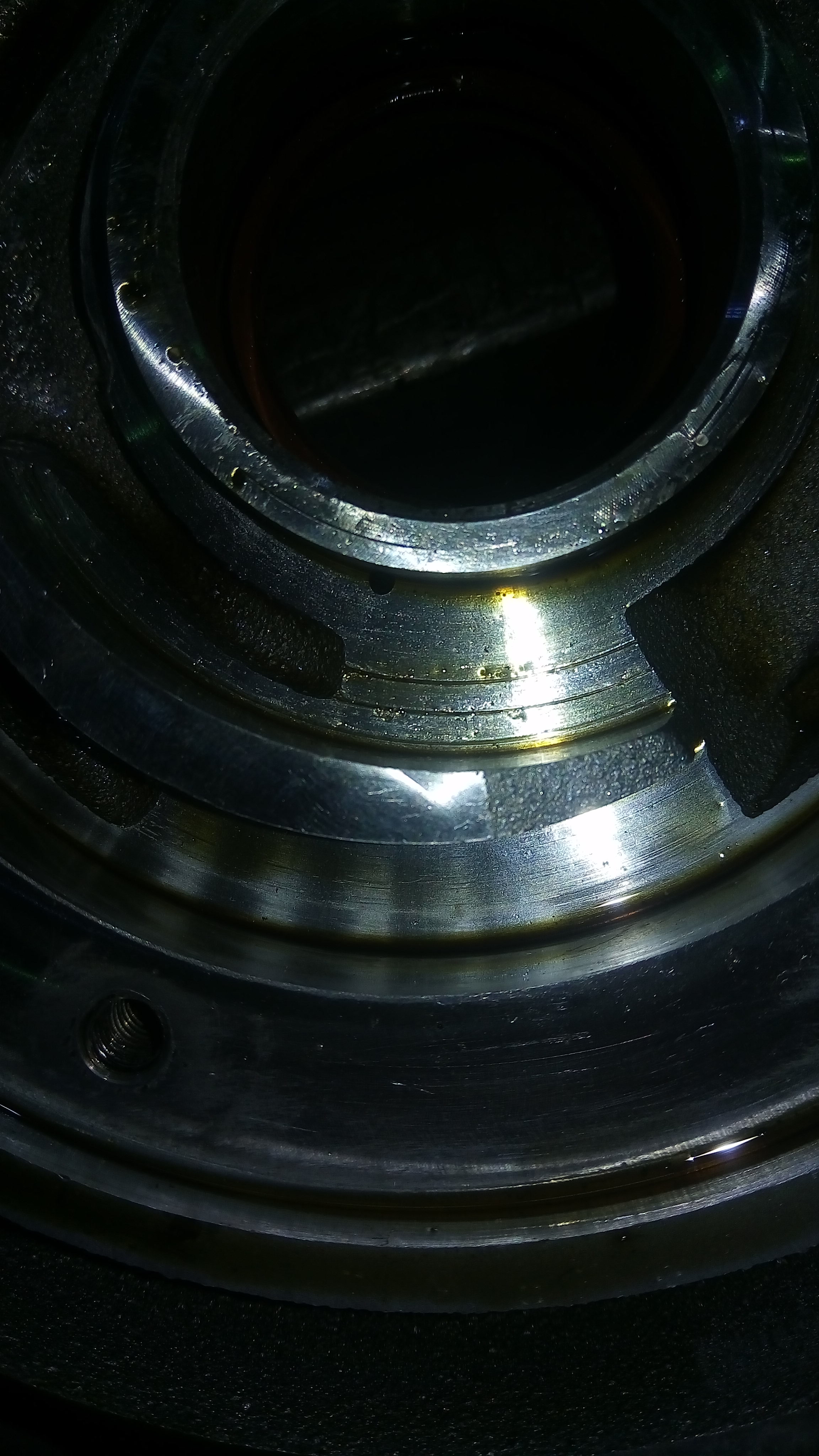

Масло насос проверь, 99% с задирами))
твой мастер насос то вскрывать не пробовал? Проверь))Markus писал(а):Не стоит так говорить о человеке которого не знаешь, тем более как моториста. Кому попало машину не доверю.
А что, из за задиров в насосе форсунки раньше откроются?))) Человек же написал, что проверили форсы, открываются на 0.5-1. И как заужение отверстия скажется на давлении открытия? За это же пружинка отвечает. С таким подходом можно их вообще запаять, давка будет великолепная, только в чем смысл?RVSN писал(а):твой мастер насос то вскрывать не пробовал? Проверь))
если насос с задирами то хоть запаяй форсы , давляк не подниметсяjonn48 писал(а):А что, из за задиров в насосе форсунки раньше откроются?))) Человек же написал, что проверили форсы, открываются на 0.5-1. И как заужение отверстия скажется на давлении открытия? За это же пружинка отвечает. С таким подходом можно их вообще запаять, давка будет великолепная, только в чем смысл?
Ладно , не буду спорить , бесполезно))
