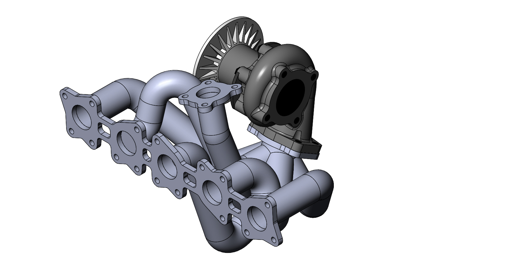

1) Турбина ккк26 встает болт он вместо ккк24 на aan? Делаю выпуск. Искал чертеж фланца горячки на ккк24, нашёл только чертеж фланца горячки под ккк26, внутренней диаметр 50мм.
2) Какой диаметр отверстия выпуска на гбц aan? Дело в том, что нержавейка которую нашёл в городе идет 32 мм внутренним диаметром следующий 51мм. По чертежам фланца выпускного коллектора внутрений диаметр 38мм.

Фланцы одинаковые, выход из гбц 38мм.

Оба фланца к горячке одни и те же.
отверстие в гбц 36.7мм. Прокладка около 37, чугунный китай-коллектор около 39мм.
правильные отводы и в столицах в розницу непросто купить.

Изображението что хотите равнодлинник сделать-хорошо..но у такого варианта неоптимальные углы схода ранеров...слишком "тупые" углы...оптимально когда между ранерами не более 15*..смысл этого в том чтобы поток газа на выходе из ранера был направлен во вход турбины под наименьшим отклонением от оси потока...а когда ранер подходит сбоку создаётся дополнительное сопротивление потоку
сток коллектор с такой точки зрения просто ужас
посмотри для мысли коллектора "саксофоны" Вити -СОАРЫ
я бы сказал оно во всех отверстиях разное и к тому же не идеально круглой формы...несовпадение с отверстиями прокладки везде разное

Да, спасибо, про углы все понятно, сопротивление итд. Это пока эскиз, вписаться в штатное пространство.
Тут еще такой вопрос, горячку турбины ккк24 можно смещать под разные углы? Вдруг там есть нюансы.
я "саксофон" через верх делал,так больше длину ранеров можно сделать и и более одинаковой длины....причём турбина осталась на своём штатном месте..то есть к ней можно прикрутить штатный даунпайп...правда коробку воздушного фильтра пришлось переделать
горячку крутить можно как хочешь,главное чтобы катридж был горизонтально и заходы-выходы трубок подачи-слива тосола-масла были по вертикали
