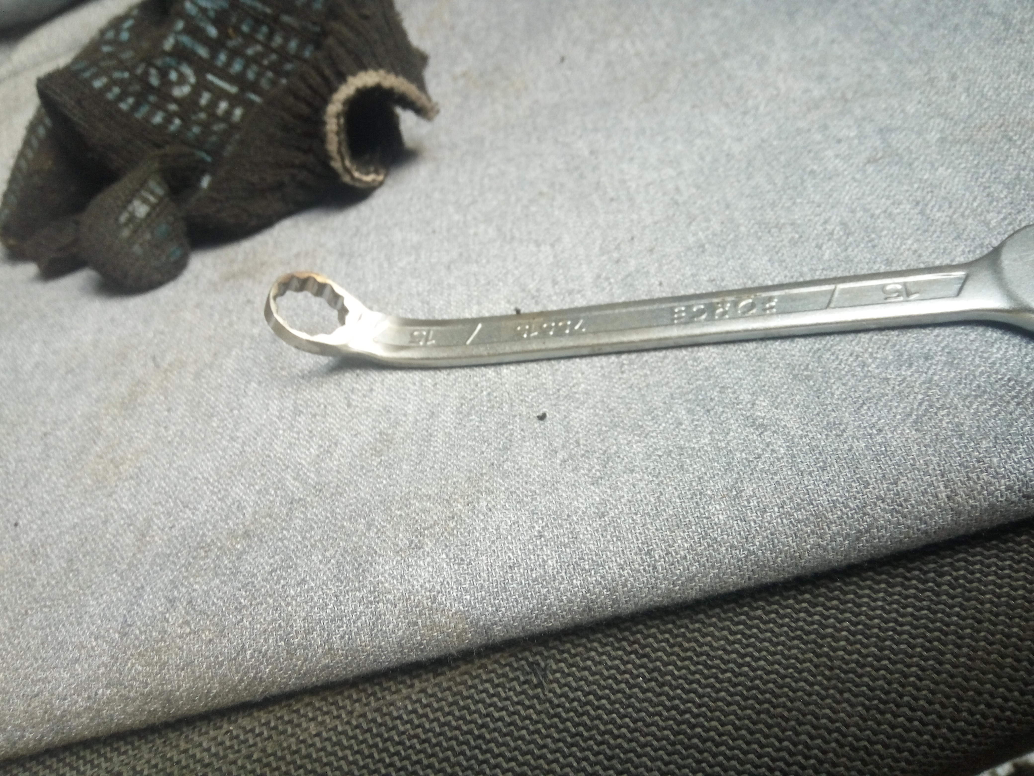

Ребят помогите не могу открутить одну гайку турбины на впускном колекторе как смотреть снизу правая верхняя кто что придумывал с ключами скиньте фото турбина ккк 24,на 10 клапанном моторе !!! Помогите пожалуйста !!!

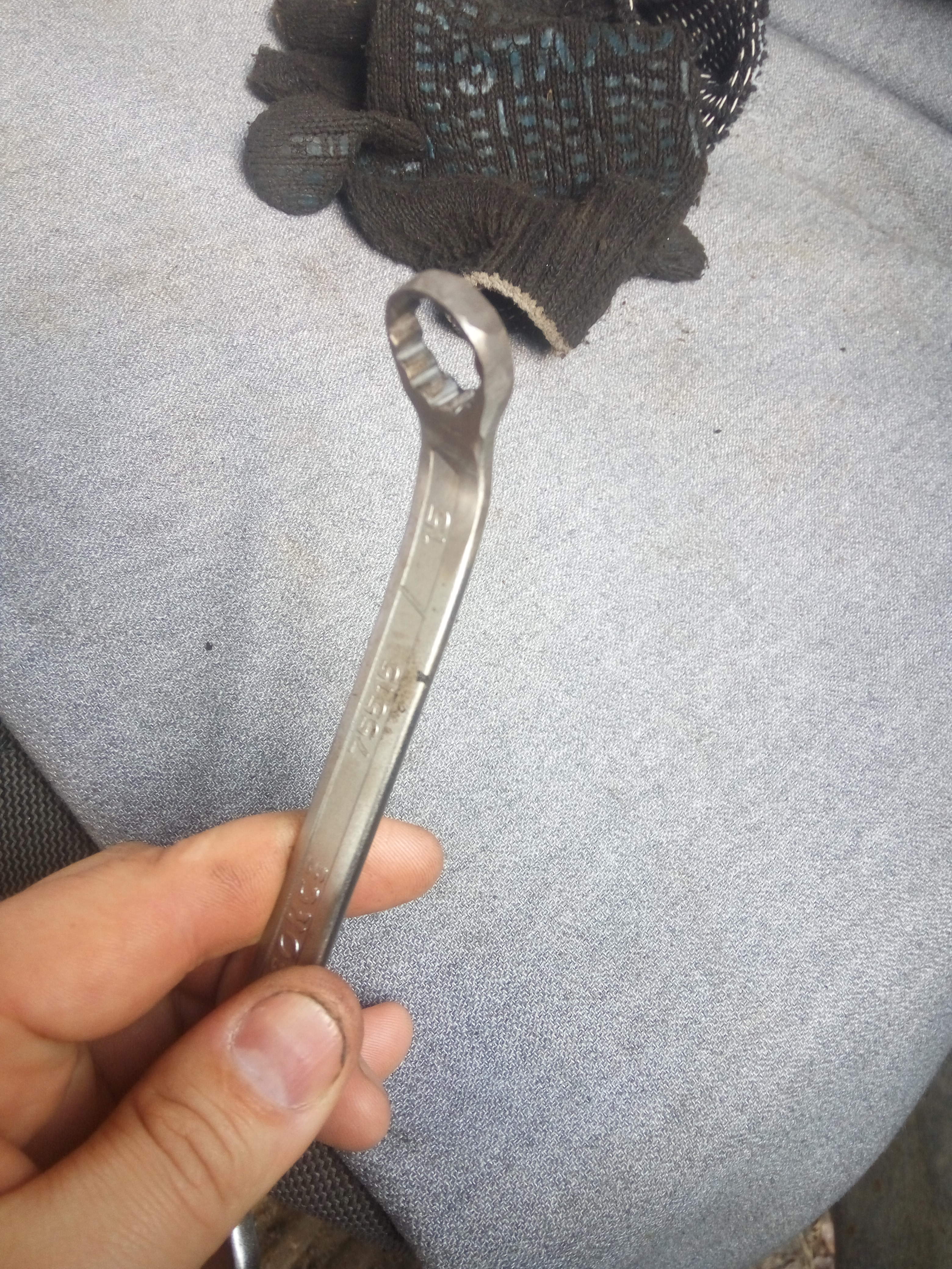

vit213 писал(а):aan.pdf страница 85[ATTACH=CONFIG]56030[/ATTACH]
туда не лезет накидной :(

Penza 58 reg писал(а):туда не лезет накидной :(
Обрезаешь рожковый ключ и всё, губки подточить ещё можно. Его главное сдернуть там дальше всё от руки крутится.

BlindHorse писал(а):Обрезаешь рожковый ключ и всё, губки подточить ещё можно. Его главное сдернуть там дальше всё от руки крутится.
Универсальный ключ-зубило длинное. Стронул нежным ударчиком и пальцами дальше.
Пока ключ попробую купить,а там видно будет
Значит гайку кто то на 17 вкорячил ... а должна быть 15 - 16 ...

PRO-vokator писал(а):Значит гайку кто то на 17 вкорячил ... а должна быть 15 - 16 ...
это не мой ключ,поцаны подобие скидывали,так у меня на 15!!!
