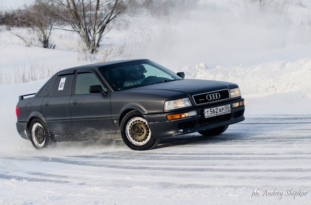

Давайте потереотезирyем на темy 80b2 vs 80b3 на льдy. На чистом ледовом покрытии чья система полного привода бyдет рyлить? 80b2 имеет явное преимyщество в весе перед 80b3, но насколько эффективна жесткая блока центрального диффа на 80b2. Не бyдет ли она мешать прохождению поворотов?

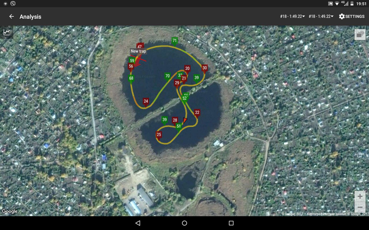

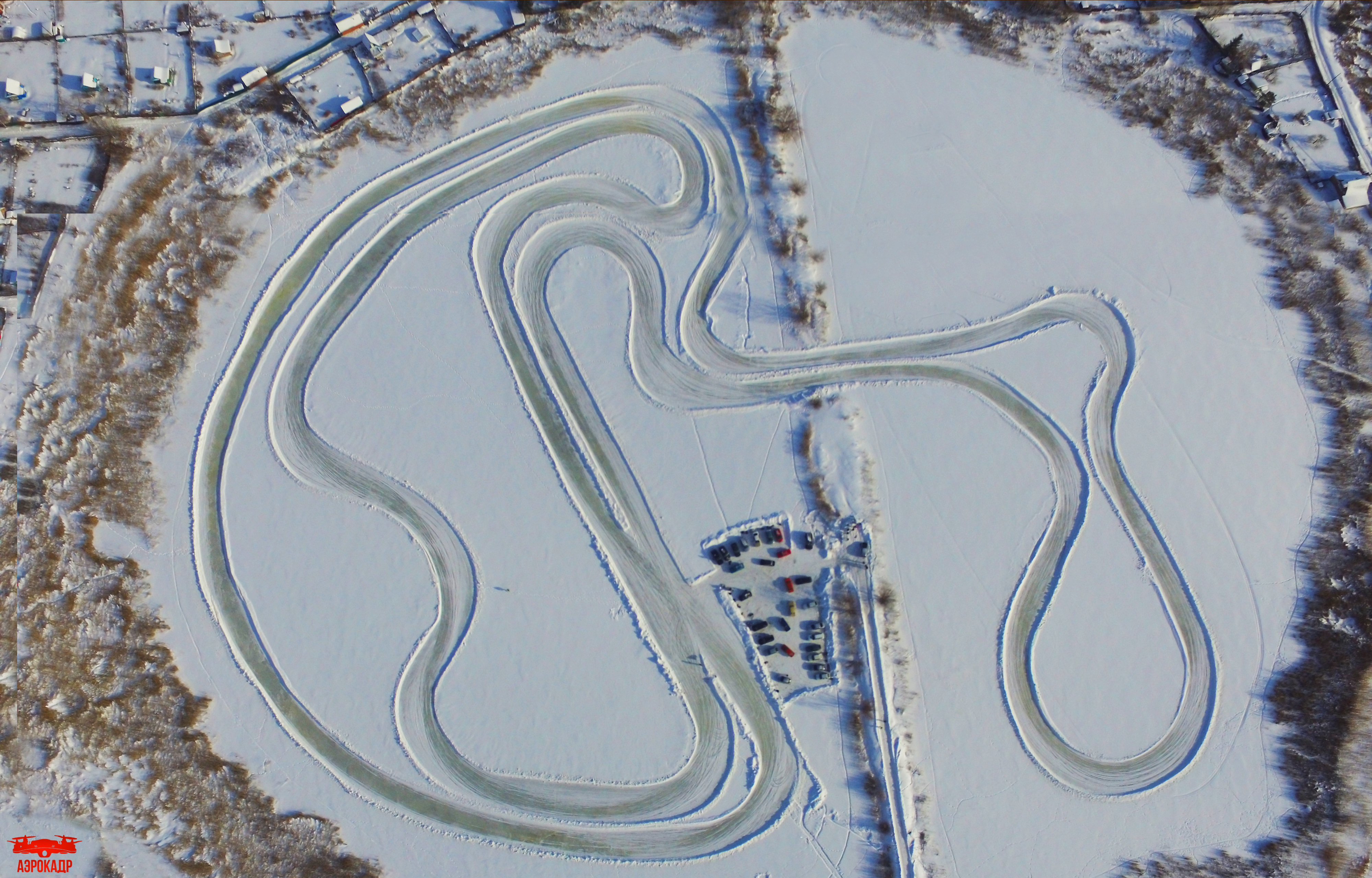

Хороший полигон.Сережка 090 писал(а):я работаю над этим ))) вот мой полигон[ATTACH=CONFIG]55697[/ATTACH][ATTACH=CONFIG]55698[/ATTACH]
