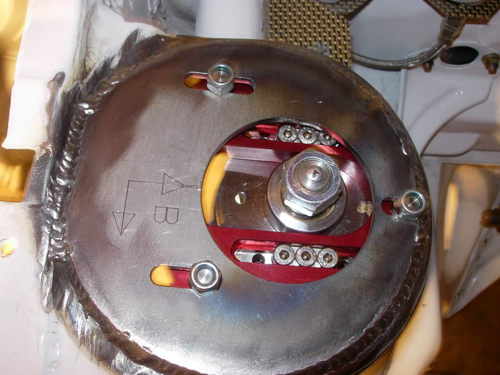

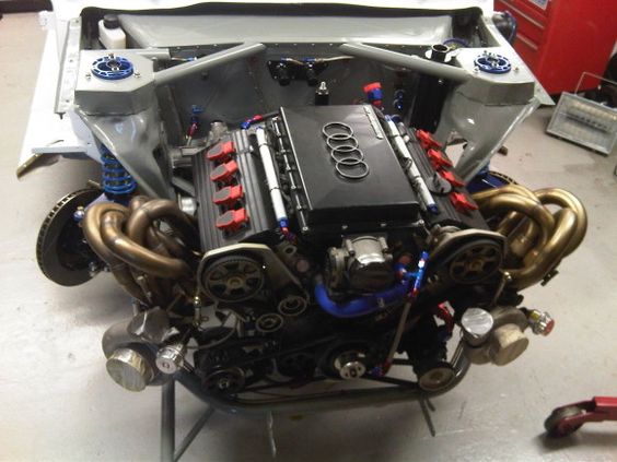

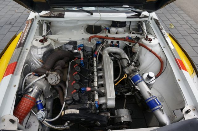

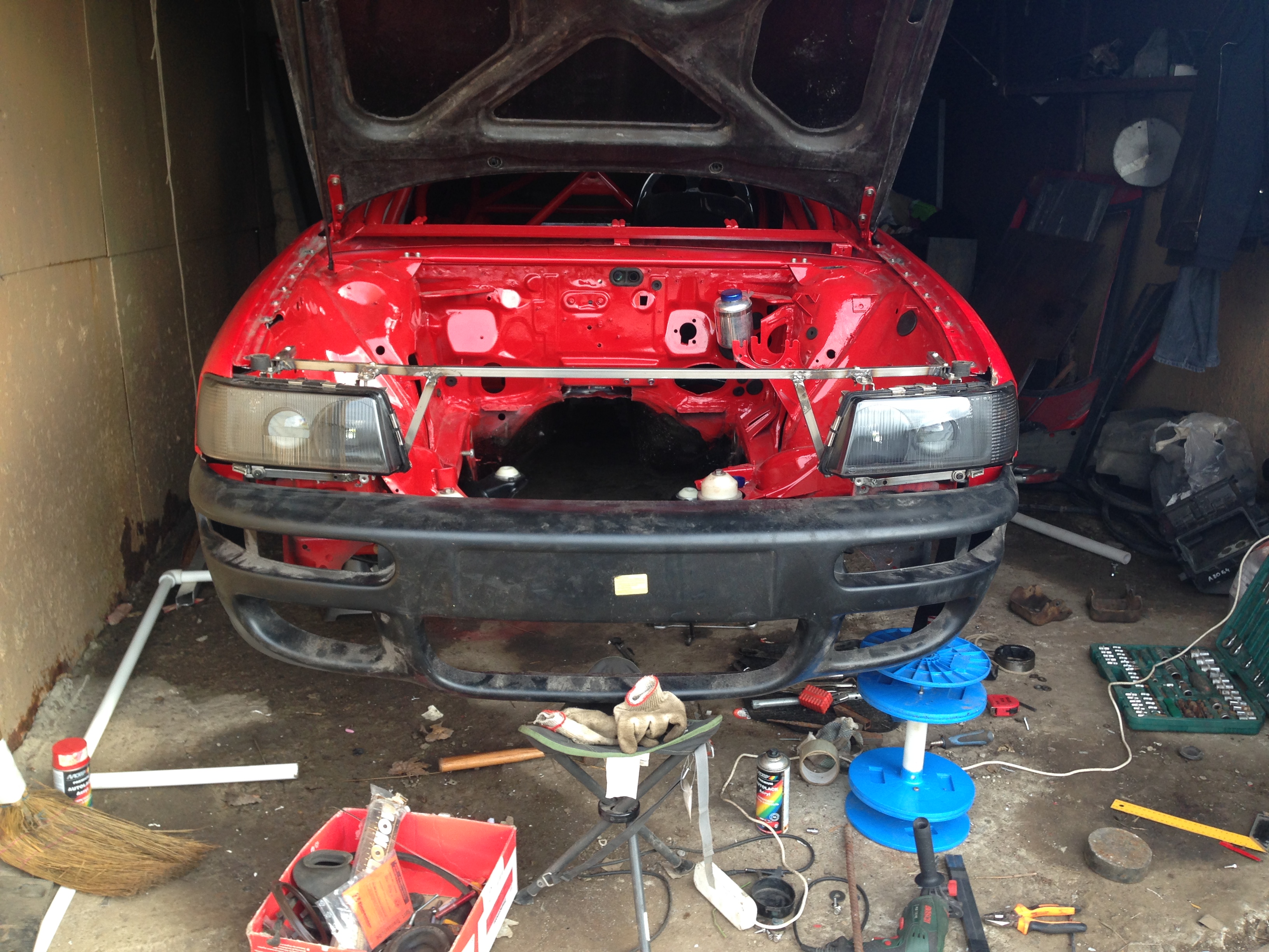

Кто срезал чашки для установки альтернативно подвески ауди 80 S2 RS2

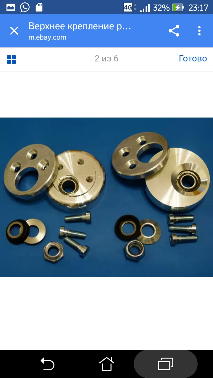

такие надо , и стакан не пилить
ну хз, я не хочу резать кузов, в твоем варианте только резать))diesel161 писал(а):Саш эти варианты я видел а если другу подвеску ставить
