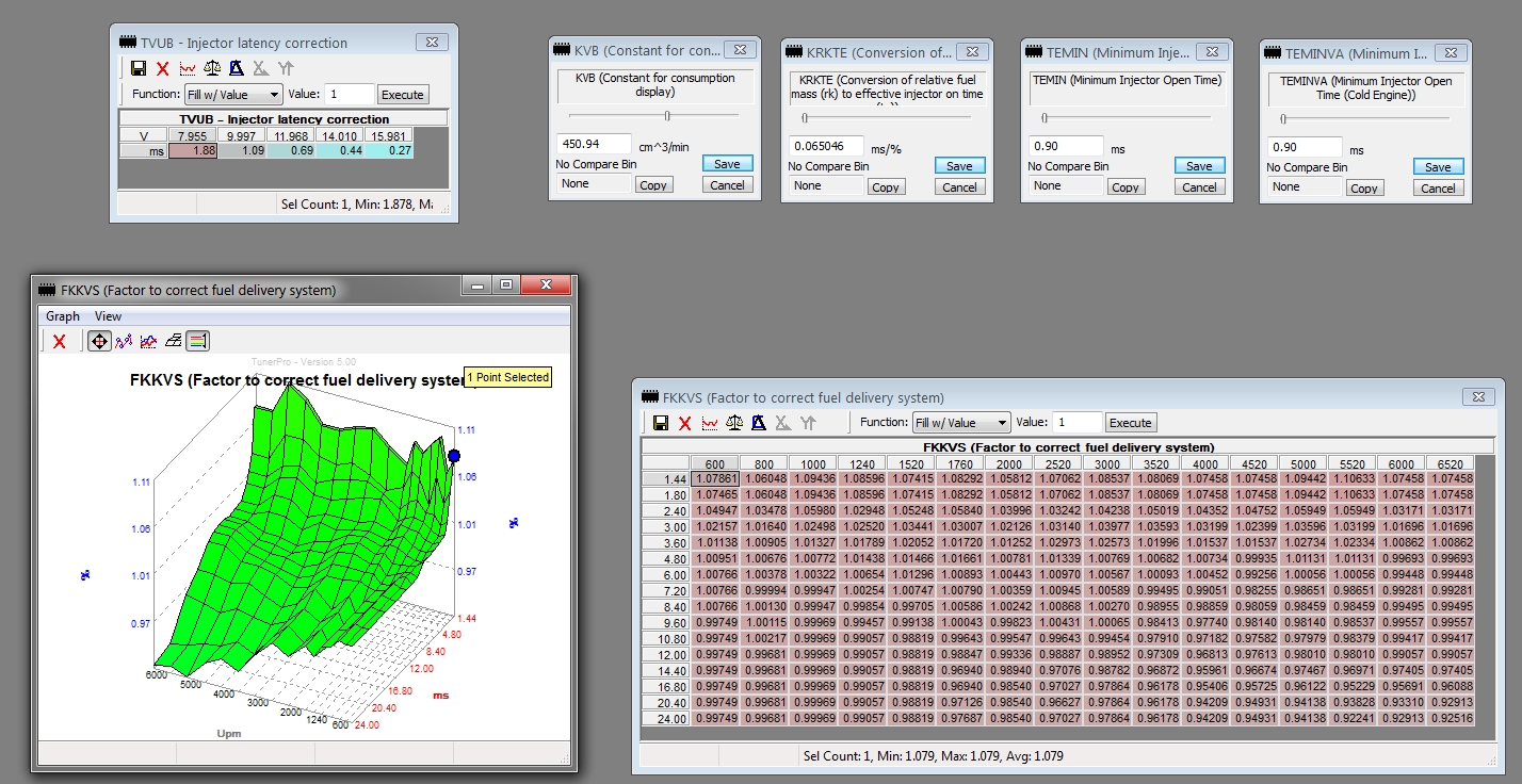

Привет ! не получается отстроить форсунки , свои Bosch 0280156023 отстроил без проблем , а вот с Bosch green 0280155968 не получается , сложность так же возникает в отсутствие 32 группы коррекции смеси, всегда показывает нули , хотя ошибок нет ,LTFT не отключена и что то там корректирует , потому что после небольшого пробега машина пытается подогнать смесь , двигатель awt4B0906018CH , приходится по логу 31 смотреть , на холостом сейчас смесь 0.82 , при времени впрыска 1.36 , под газом уже переливает немного, если есть возможность подскажите что поправить , если уменьшать krkte начинается провал при нажатии на газ . Спасибо!
