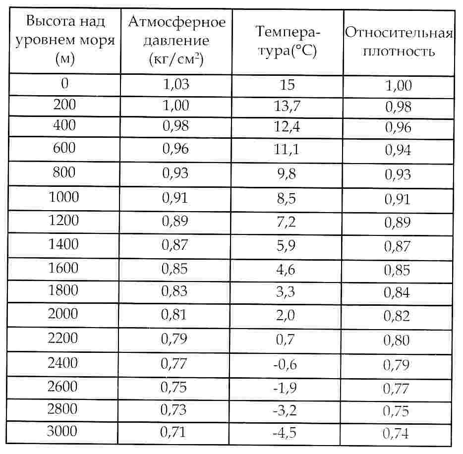

а он в каждай эске естЬ?
не будь первым - будь лучшим
Вот поэтому этот датчик ставят.
visota nad morem.jpg (53.59 КБ) 405 просмотров

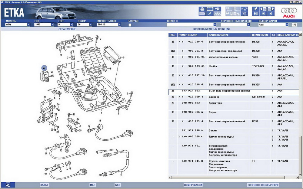

А номерок есть у кого-нибудь этого датчика, в каталоге найти не могу?
Sechan писал(а):А номерок есть у кого-нибудь этого датчика, в каталоге найти не могу?
Плохо ищешь ;)
Датчик высоты.jpg (192.96 КБ) 353 просмотра

Пасибо, на Elcats.ru не нашел...
