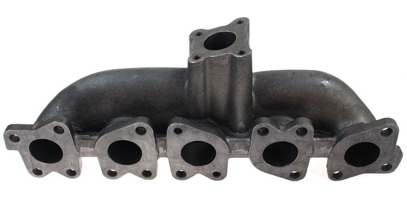

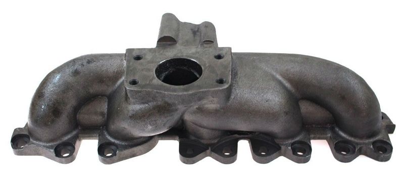

Доброго времени всем. Хочу купить коллектор с аллегро вот такой
http://archiwum.allegro.pl/oferta/kolek ... 97044.html
Может кто знает про него, как качество, надежность, цена то неплохая?
