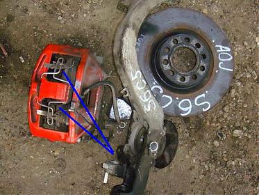

Друзья,ни кто не ставил себе такие пружинки,на суппорта
как на более новых S4,S6?
Думаю может скрип пройдет....если кто ставил номерок детали подскажите пожалуйста.......
[ATTACH]1324[/ATTACH]
[ATTACH]1325[/ATTACH]

неужели никто не ставил...........
по ходу я буду первым.......

Sportec писал(а):неужели никто не ставил...........
Это пружины под другие суппорта и колодки
RedHot
Сообщения: 1016
Откуда: Минск
Сообщение RedHot »
Такие жа на А8, суппорта под другой вынос, с другим алюминиевым корпусом., хотя похожи..не прокатит

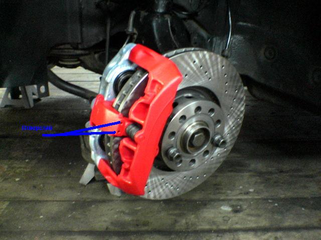

Товарищи кто-нибудь знает,для чего эти отверстия?????
[ATTACH]1359[/ATTACH]
в оригинале на S6 тут был прикручен двумя болтиками некий железный параллепипед примерно 15х30х40 мм...его назначение непонятно ....снятие же его позволяет поставить 15" оригинальные диски от эски 7,5Jх15" .....(при дисках 314х30).....
на А8 тут ничего не прикручено .........
гы .....можешь использовать эти резьбы для крепления 6-8 поршневой накладки с надписью BREMBO .......
никаких паралепипедов на S6 не было. Только на А8 они есть.
Patriot.msk писал(а):никаких паралепипедов на S6 не было. Только на А8 они есть.
Нда? .....май френд ,я их отвинчивал у приятеля на S6 году этак в 97,для примерки своиз 15"х7,5J .....
про А8 уже наверное склероз ....она только у одного клиента осталась ...
dimo61 писал(а):Нда? .....май френд ,я их отвинчивал у приятеля на S6 году этак в 97,для примерки своиз 15"х7,5J .....
Дорогой друг, я конечно ещё раз гляну у себя, но сдаётся мне что с 97 года позабыть можно такие вещи... уж за 13 то лет ;)
На А8 все эти паралепипидики были чтобы пружинные скобы крепить. антисвист наверно. Да и колодки там с говногрузиками, чтоб неподрессоренных побольше было ;)
+1, это и отличало А8 суппорта от Сы6,
Да и как бы тогда с ними на С6 штатные 15" диски налазили?!, а на Авоськах 15" небыло
мне в общем то на А8 тормоза вообще пох , доказывать что то смысла не вижу .....что было то и написал ....
А8 тормоза вообще тупиковая ветвь развития ...так шо про них не интересно ...
