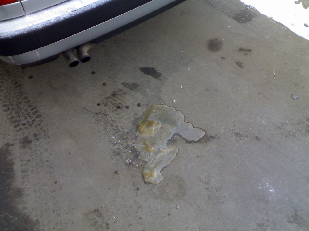

Обратил внимания под глушаком лужа,причем большая.Предположу что это конденсат,но почему так много,если учесть что машина не молотила на холостых.Прошел,поглядел на другие машины-там маленькая лужеца.
да это пох... Тока вот не понятно почему жёлтая...

Patriot.msk писал(а):да это пох... Тока вот не понятно почему жёлтая...
Ну пох,так пох тем более что проблем никаких нет.Просто обратил внимание первый раз.Желтая может как то связано с богатой смесью(грешу на форсы),но трогать боюсь.В -33 завелась с первого раза,хотя стояла 12часов.Друг новый фокус не завел.

Нет не собачка,из глушака свисала сосулька и прямо в эту лужу,просто отъехал,что бы сфоткать.
slavik писал(а):Ну пох,так пох тем более что проблем никаких нет.Просто обратил внимание первый раз.Желтая может как то связано с богатой смесью(грешу на форсы),но трогать боюсь.В -33 завелась с первого раза,хотя стояла 12часов.Друг новый фокус не завел.
Вот и чудно. не мешай машине работать :da:

Дырочка где-то в глушителе. Я когда машинку брал, тоже была такая картинка. Апрель месяц. Моторчик завели, а он по-моему с осени не заводился. Греем-греем до срабатывания вентилятора. И вдруг из под машины журчание. Такое конкретное. Не так как та кокеточка, а конкретная полковая кобыла. Ручьем. Примерно посередине машины. Первая мысль - бензин. Нагибаюсь а там с глушителя течет. Глушитель как решето. И забит был льдом, как я понимаю сконденсировавшейся внутри воды

Гриценко Вячеслав писал(а):Дырочка где-то в глушителе. Я когда машинку брал, тоже была такая картинка. Апрель месяц. Моторчик завели, а он по-моему с осени не заводился. Греем-греем до срабатывания вентилятора. И вдруг из под машины журчание. Такое конкретное. Не так как та кокеточка, а конкретная полковая кобыла. Ручьем. Примерно посередине машины. Первая мысль - бензин. Нагибаюсь а там с глушителя течет. Глушитель как решето. И забит был льдом, как я понимаю сконденсировавшейся внутри воды
Вчера был на яме,вы абсолютно правы,есть дырка в задней банке.Так что все нормально.
