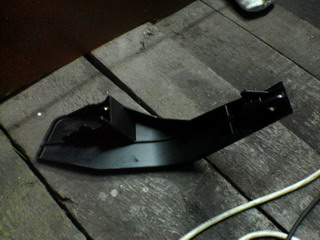

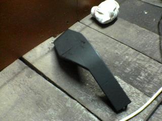

Товарищи выручайте,нашел у себя вот такую деталь.
054 903 123 B (Кожух ремня генератора).
[ATTACH]1283[/ATTACH]
[ATTACH]1284[/ATTACH]

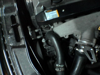

Как поставить ума не приложу............
[ATTACH]1285[/ATTACH]
Что надо открутить,что бы её поставить??
[ATTACH]1286[/ATTACH]
KokS177
Сообщения: 439
Откуда: город-герой Москва
Сообщение KokS177 »
Если смотреть на дрыгун, то левая часть одевается на болт крепления натяжителя приводного ремня (прям на шляпу), т.е. заводишь ее на болт, правую часть приподняв, напротив отверстия крепежного выступ, заводишь его помоему за кронштейн, постепенно опуская правую часть, как встанет на место, то справа отверстие под болт на 6 или 5, вворачивается сзади.

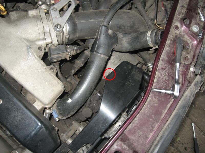

Вот вид сверху как он стоит, в кружочке болт крепления М6.

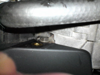

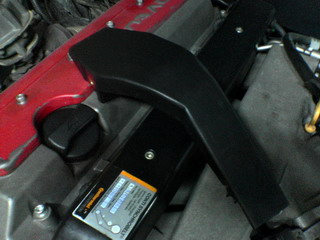

Что-то либо не так,или я не догнал как ставить.....
[ATTACH]1289[/ATTACH]
на болт её реально не натянуть,что-то мешает
1. болт выкрути
2. вкрути через верхнюю дырку.

BlindHorse писал(а):Вот вид сверху как он стоит, в кружочке болт крепления М6.
то есть там 2 болта один м6,второй м8
Sportec писал(а):то есть там 2 болта один м6,второй м8
М8 крепит генератор к кронштейну ГУРа. Выше этого болта М8 есть в кронштейне (или в ухе генератора не помню точно) отверстие с резьбой М6 для болтика крепления этого кожуха.
