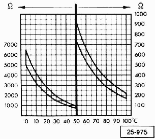

Ставлю скирт,прошу помощи с тарировкой ДТОЖ 4х контактного 035919369L,ну и назначение контактов тож хотелось бы знать.Если я правильно понимаю в нем один выход на мозги,другой на приборку и третий термовыключатель на 118С?
Помогите пожалуйста разобраться

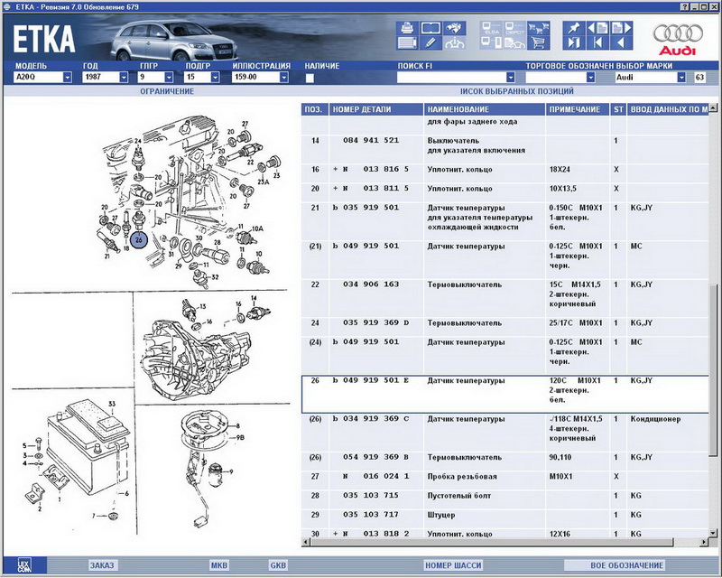

Значит датчик на мозг у тебя на патрубке для верхнего шланга радиатора. Вот характеристика датчика для AAR, у тебя наверно такая же, должны быть унифицированы датчики.
- Вложения
- Датчик.jpg (182.02 КБ) 547 просмотров
- tsend.jpg (13.09 КБ) 532 просмотра
- pic33.jpg (21.27 КБ) 507 просмотров
- 25-975.gif (12.88 КБ) 578 просмотров

З.Ы. а кто-нить поделитесь информацией по 4хконтактному датчику температуры, что у него на каких ногах. А то захотелось вернуть штатную приборку на родину.
