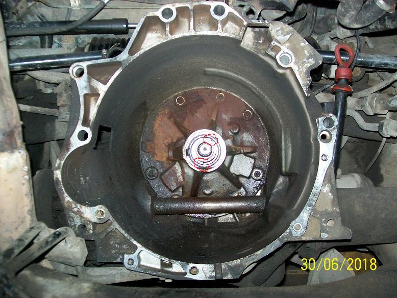

rinatco s4 писал(а):интерестно .а где находится щуп?
у меня в районе стыка кпп с движком, с водительской стороны
вот вотку нашёл
