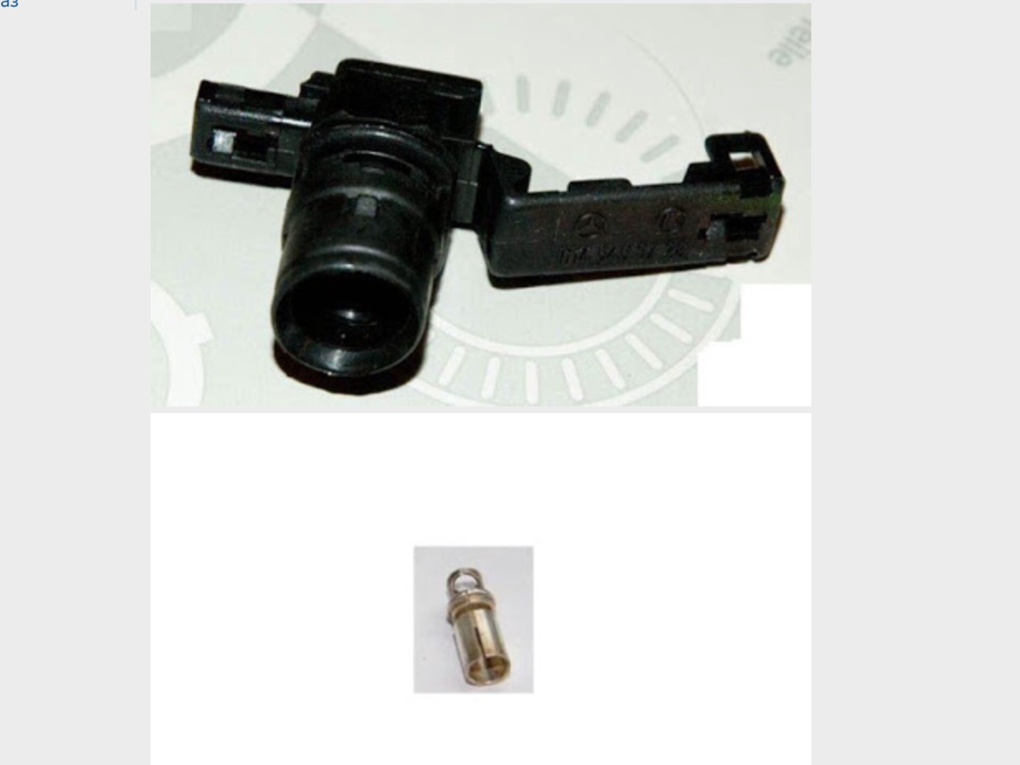

Привет ! Я себе поставил от Mersedes A0195455428 -корпус A0035452626-контактная гильза. Это лучше,чем родные Audi !

я такие наконечники ставил-на свечу его очень неудобно надевать(маленький) ,ну и ток на них приличный приходит (оплавляются и со свечи хрен отдерёшь)! выкинул их нафиг,при первой возможности.От мерседеса -самый лучший вариант ,и цена и качество

Такая же фигня. Ставил с мерина с млки дизельной похожие наконечники - держатся гораздо лучше оригинальных и снимать/одевать удобно.
