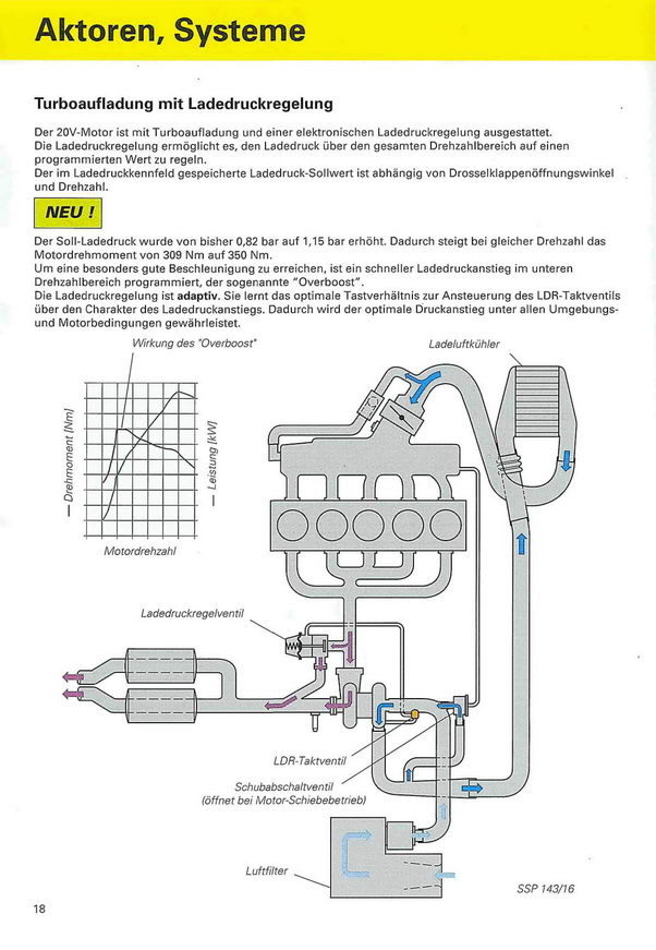

Я вот тут схемку немного подрисовал. Мож пригодится кому.
У тебя вестгейт неправильно нарисован.

а разве длинный отвод тактового идет к турбине, а не к ВГ?
Sechan
Сообщения: 2128
Откуда: Алма-Ата
Сообщение Sechan »
Длинный идет в гофру перед турбой. Средний в холодную часть турбы, а противоположный длинному идет на ВГ. Если я правильно понял, то длинный отвод без напряжения на тактовом постоянно закрыт и не продувается. В движении комп держит клапан открытым и воздух из турбы не может открыть ВГ до определенной величины наддува (1,2 к примеру). По достижении этой величины длинный канал тактового клапана закрывается и воздух из турбы давит на клапан ВГ. Поэтому когда клапан мрет, воздух с турбы сразу давит на ВГ при 0,4 бара.
Поправьте если не прав.

Sechan писал(а):Длинный идет в гофру перед турбой. Средний в холодную часть турбы, а противоположный длинному идет на ВГ. Если я правильно понял, то длинный отвод без напряжения на тактовом постоянно закрыт и не продувается. В движении комп держит клапан открытым и воздух из турбы не может открыть ВГ до определенной величины наддува (1,2 к примеру). По достижении этой величины длинный канал тактового клапана закрывается и воздух из турбы давит на клапан ВГ. Поэтому когда клапан мрет, воздух с турбы сразу давит на ВГ при 0,4 бара.
Поправлю чуть чуть-мотроник не держит клапан открытым, а по достижении определенных оборотов-угла дросселя, начинает работать с клапаном при помощи сигнала определеной скважности, т.е. клапан довольно быстро щелкает (жужжит), а мозг оперативно изменяет соотношение времени вкл/времени выкл для поддержания прописанного в памяти буста.
