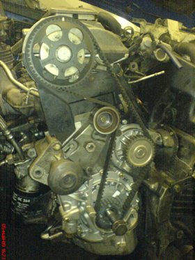

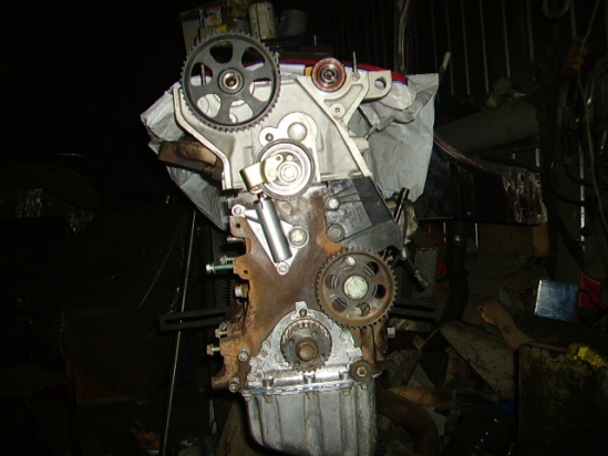

глядя на систему натяжения грм на АЕВ приходит мысль ,что неплохо бы поставить такую на ааэн ....она компенсирует температурные изменения натяжения ремня ....
может кто видел уже такое где нибудь ?
слева АЕВ ,справа аду

На 1,8 ADR видел у брата когда мотор перебирали.
AEB и ADR одна манда ....

dimo61 писал(а):глядя на систему натяжения грм на АЕВ приходит мысль ,что неплохо бы поставить такую на ааэн ....она компенсирует температурные изменения натяжения ремня ....
Ставил, ремень сползает. Вылет кронштейна другой, надо регулировать.
Наверно из-за таких фиговин и увеличили срок службы ремня?

Patriot.msk писал(а):Наверно из-за таких фиговин и увеличили срок службы ремня?
Да, после установки такого успокоителя привод ГРМ ходит тысяч 500-600.

тока в большинстве случаев проблемы с грмом бывают из за этого гидронатяжителя

Patriot.msk писал(а):Вроде только аморт. Газовый.
аморт маслянный,дико "вязкий" ...
Секундочку! Эта шняга появилась ещё на NG/AAR с 91-92 года. Почему её не ставили на AAN принципиально?

Гриценко Вячеслав писал(а):А что там у этого натяжителя внутри? Пружина? Амортизатор?
У меня была мощная пружина с чекой...

Владимир Васильевич писал(а):учитывая неудобность подтяжки ремня на наших моторах,тема с автонатягом очень даже интересна
ИМХО проблема высосана из пальца. Никаких проблем на 2,2Т с натяжением ГРМ нет. 50 000 ходит легко без всяких подтяжек и т.д. С чего сыр-бор?
Мне случайно достался новый натяжитель с пружиной, поставил, ремень слазил, вернул на место штатный без автонатяга, езжу, не парюсь.
Кстати на AFB например натяжитель вообще с чекой.
