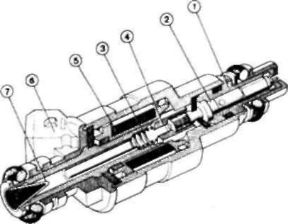

По УЗ мойке - я слышал что дело там не только в обмотке, а ещё и в клапанах и керамических структурах.. Может ты моешь их ретоной и не разваливаются они потому что ретона хуйня?
вот тебе и стёпе устройство форсунки ...
Электромвгнитная впрыскивающая форсунка в разрезе: 1 — корпус; 2 — игольчатый клапан; 3 - пружина; 4 — стальной якорь; 5 — обмотка; 6 - колодка; 7 - фильтр
где здесь "керамические структуры" ? провода вообще изолированны от и бензина,иот жидкости для промывки ......да и от "ультразвука" тоже ....
ретона это чё? уз стиралка для скажем "не умных" ? закрадывается подозрение ,если ты знаешь это название .... ?

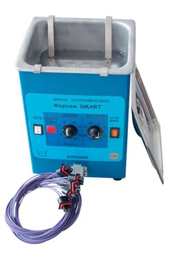

ванна должна быть профессиональной ,примерно как на фото ...
http://www.stankoinkom.ru/files/resizei ... 50_370.jpg
и жидкость креолан ...
для сведения ....после покупки уз ванны за 12тр,есесина возникает вопрос,а накуа повелись и купили её ...проводится простое сравнение ....
на пежо директора сервиса форсунки моются винсом ....день поездок ....
после моются ультра звуком .....если ничего дополнительно не отмоется ,значит всё отмыто винсом и мыть нечего,и следовательно езда не улучшится ....
но куй ....машина едет лучше .....значит ещё домыло ...
после этого "винс" благополучно попадает в "дальний угол" ....
