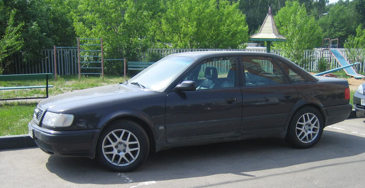

Решил вот о своей рассказать немного.
Купил в июле 2006 года, соответственно у меня уже почти год. Купил не думая, без диагностики, к изучению проблем Эсок подошел уже после покупки.
О машине: S4 1993 год, 2,2Т, седан, 5 МКПП, чернокожа, карбон, полная комплектация, кроме шторки. Цвет по паспорту красный (на самом деле больше похож на фиолетовый, иногда кажется слегка вишневым, ингода черным и т. д.).
Что было на момент покупки: продавец (продавал машину начальника) и я ничего о машине толком не знали (встретились два дурака). На одометре 231 тыс. км. Сервисная книжка, если ей верить машина ввезена на 200 тыс. км. Внешне более менее. Салон в весьма хорошем состоянии. Следов ремонта кузов не видно, что тоже радует. Почти готовая резина и дохлый аккумулятор.
Тормоза-кастрюли, наддув максимум 1,4 - редко по полной, тяжелые тормоза.

Из личного: машина нравится, проехал около чуть меньше 20 тыс. км. Ездил в Крым и Питер. Особое удовольствие доставляет езда по трассе и опуствшему городу. Уже 2 мес. мало езжу, чаще передвигаюсь на машине жены, свою по-тихоньку довожу до ума. Пока собираю запчасти.
Интересно что ты считаешь полной комплектацией? Например фароомывателей, судя по картинке, нет, наверно все остальное присутствует?

Ну наверное загнул с полной комплектацией: ну сервотроник, круиз, эл. сидения без памяти, телефон, подогрев передних, люк железный, телефон, босе - есть. Хотя по поводе босе мучают сомнения, там вроде как саб где-то должен быть, ноя я его чего-то не наблюдаю.
