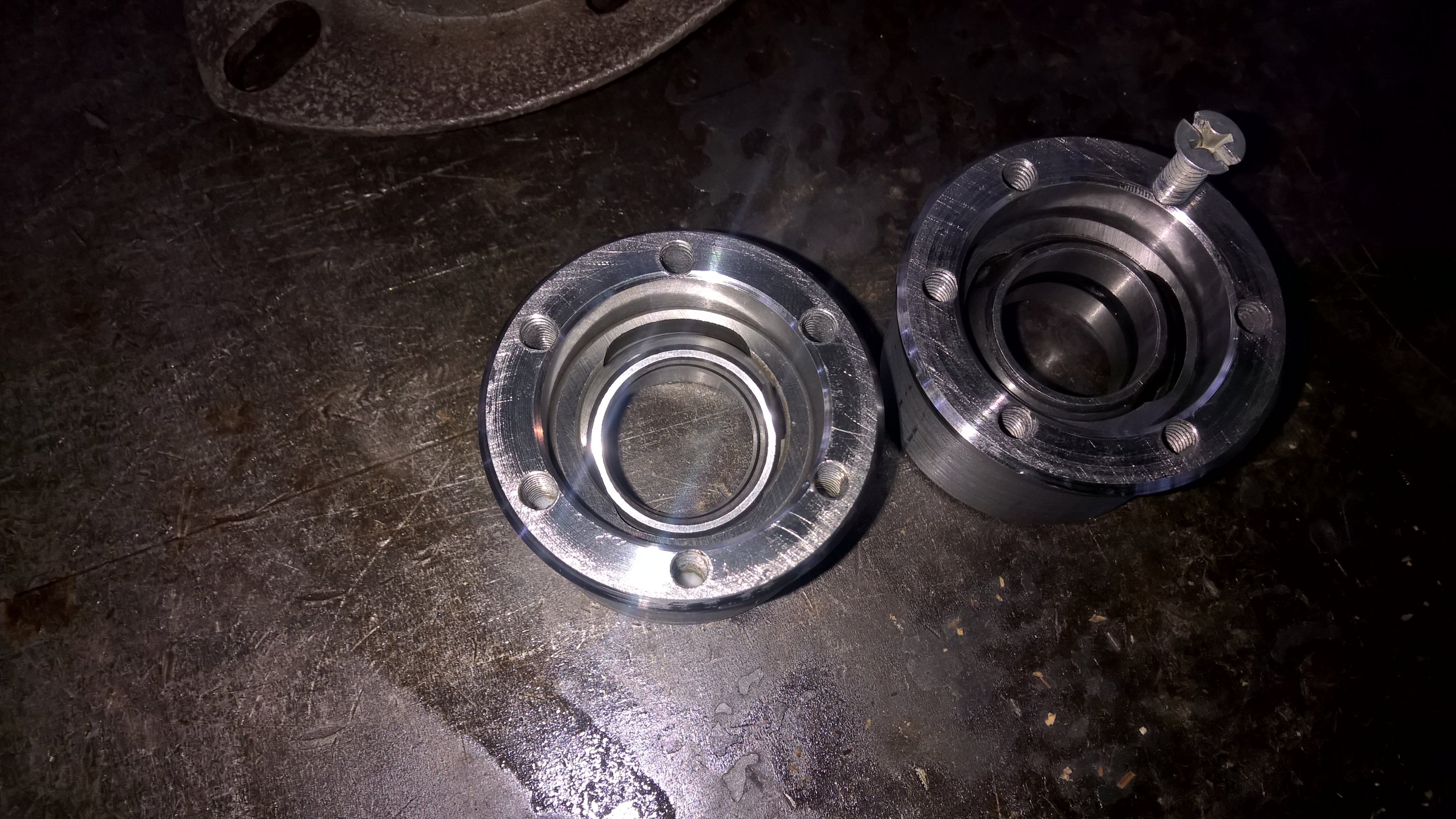

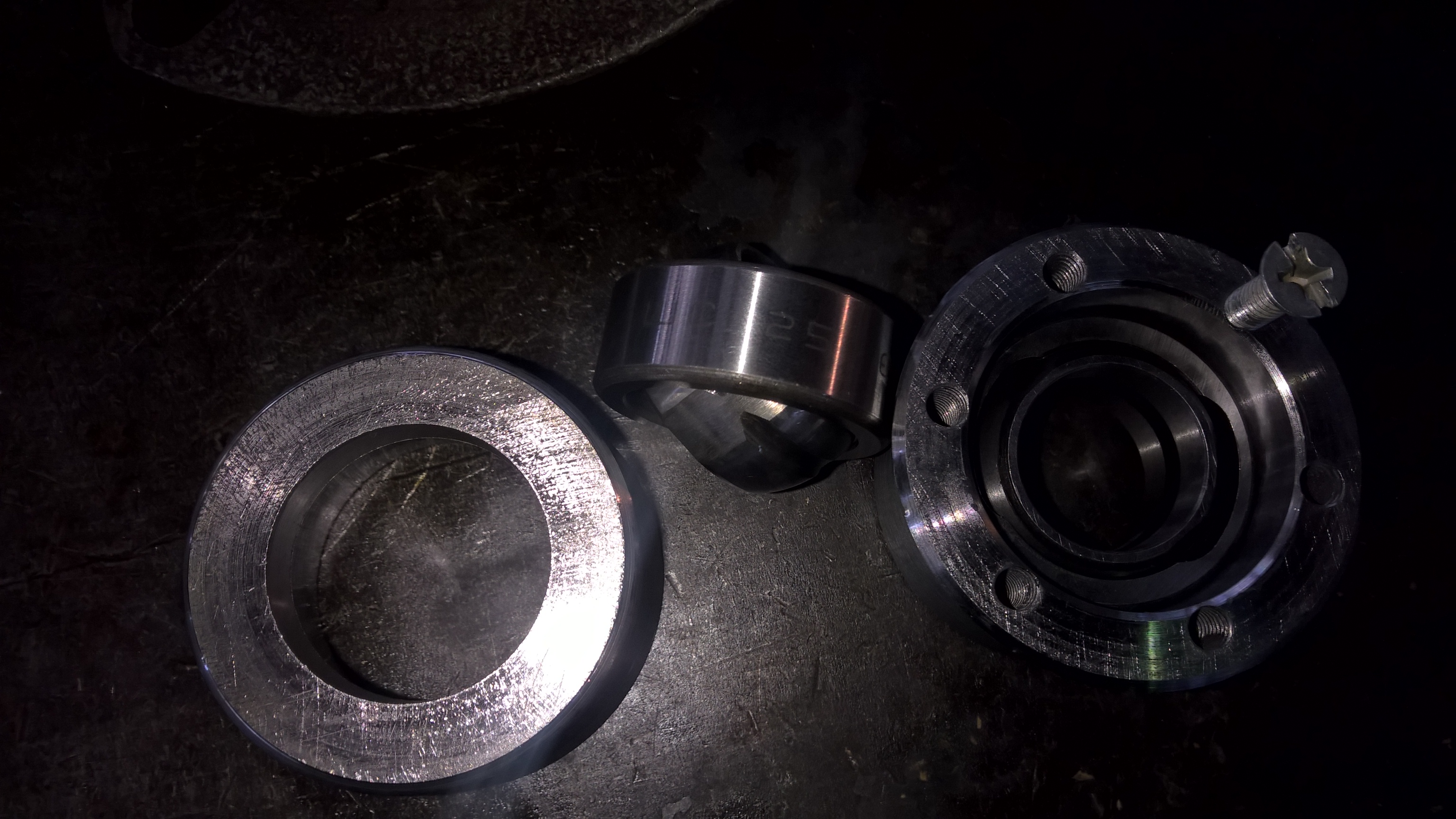

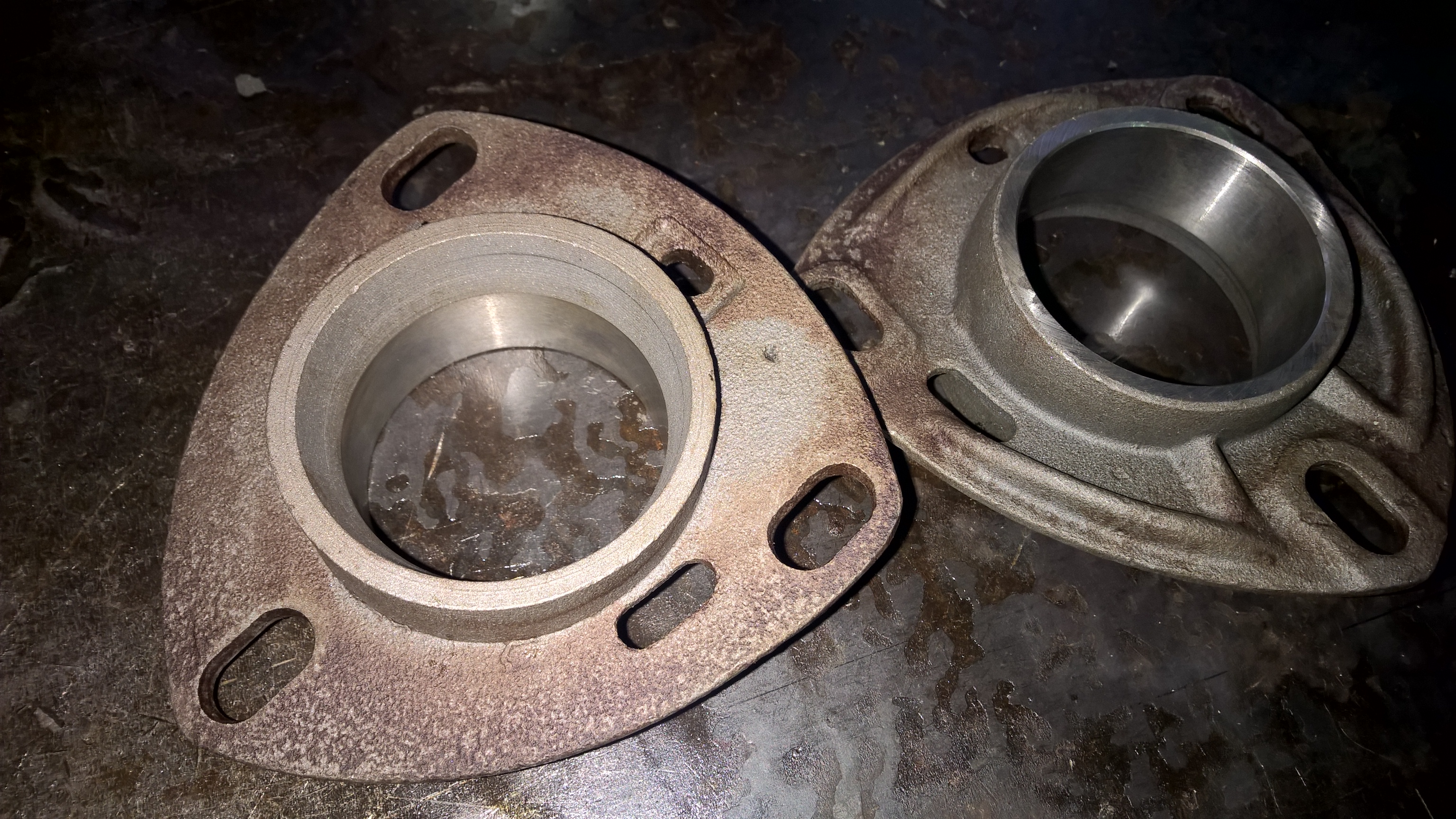

После годовой эксплуатации опор Феби они перестали выполнять свое назначение.Решился исполнить вот такую всем известную но мною еще не законченую конструкцию.Гугл молчит по установки на ауди.Поэтому спрашиваю правильной дорогой иду)

А что это даст?

не менять каждый год)))минимальное хождения (люфта)узла.

Хм..интересно.тоже думал про регулируемые опорники.но не повырывает ли все на наших дорогах,я имею ввиду стаканы?))

на тазиках с шс -нормально так стаканы лопаются,(хотя они и на простых опорах бывает трескаются))).Ну и шс тоже далеко не вечный в этом узле...Да и на 45 все же не очень этим управляемости добьешься,а от комфорта избавишься.

Тут, я так понял, не для регулировки делается. Стаканы и так на эсках съезжаются со временем, шс явно не добавит ресурса кузову.

грохот постоянный будет, если шс не флюковский.

Шс не пойдёт, стучать будет. Я из МБ шаровой поставил . до этого она стояла на ралийной бмв 6лет , и я уже пол года долблю все огонь
На АК переделывали на сайлент от рычага, я ща этим занимаюсь как раз )

Насколько мне известно от своего продавца запчастей все делается на одном китайском заводе.Ну да ладно разговор не о том.Разбивает подвеску низкий профиль резины жесткие аммортизаторы манера езды и наши российские дороги.Буду пробывать насколько хватит благо у меня их много.будет сейчас стоять шс25 есть еще в запасе французкий какой то шс30.

Гальваническим покрытием попробую минимизировать зазор в ШС .что поспособствует ему долголетия))так как чем больше зазор .тем узел не долговечен.

Ещё раз . шс не пойдёт . надо из шаровой делать ( да нужен Токорь ( без него не как(
