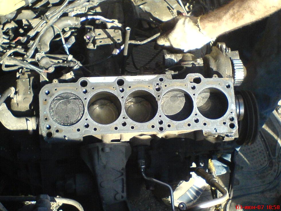

вопрос: почему поршень в пятом цилиндре такой черный?
- Вложения
- DSC00025.jpg (123.36 КБ) 528 просмотров

Черный - возможно форсунка на этом цилиндре переливала (износ).
