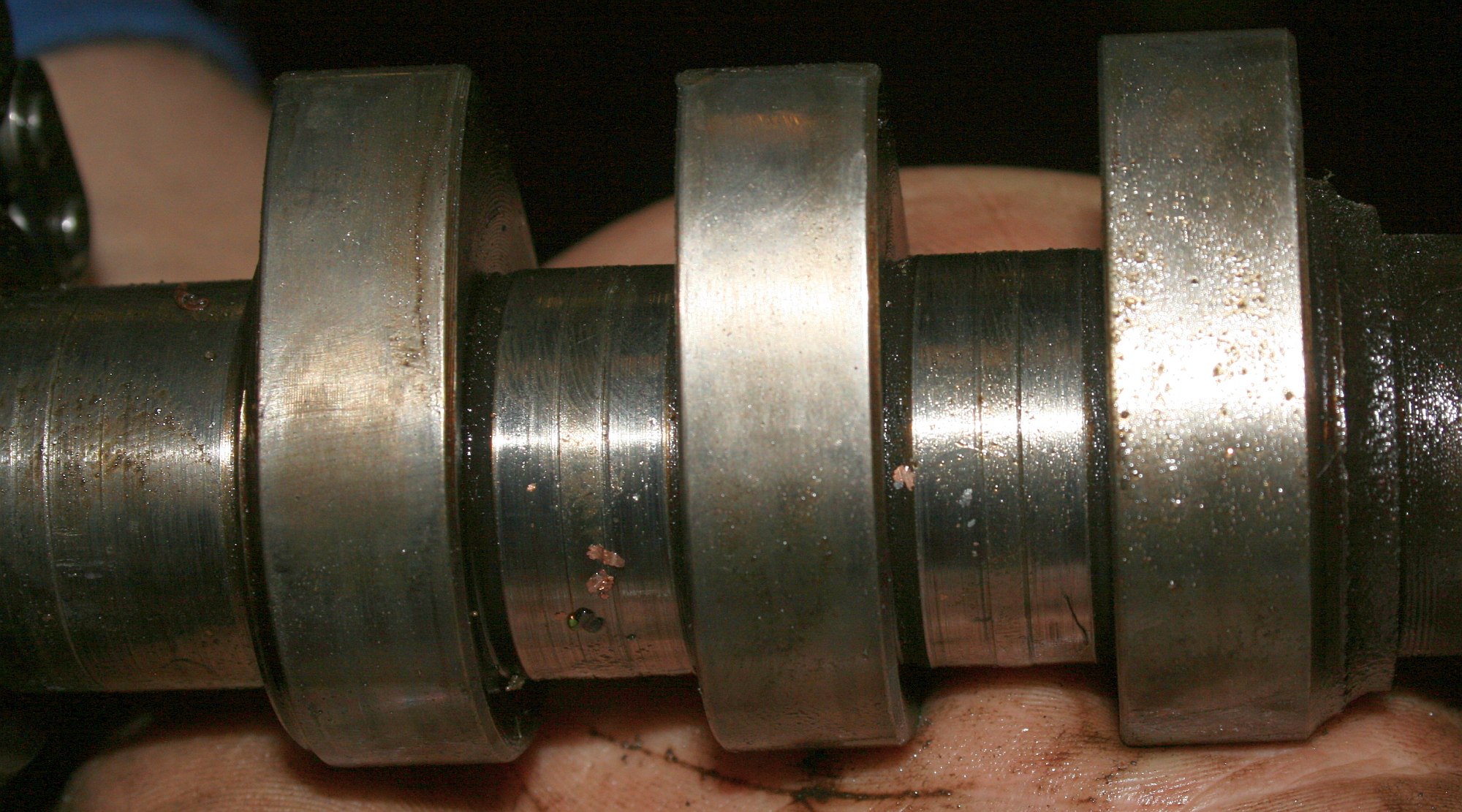

Добавлено: Вс май 22, 2016 12:54 am
_U3BUHUTE_
Соответственно, было бы не плохо вернуть мне деньги за этот металолом и что-то порешать с доставкой. Я с таким Днищем первый раз в жизни сталкиваюсь

Тоже присутствовал при вскрытии. Мотор свежесобран наспех, что то закручено, что то нет, такое впечатление, что мотор специально собран из всего говна, что было, так как ухерачить абсолютно все детали в одном моторе, наверное невозможно. Совершенно понятоно, что продавец знал, что отправлял. Вместо моторной косы с мозгами, положить мозг и мотню автомата это жесть. Ору в голосину!

_ShurikeN
Я тоже свечку держал и даже немного пофоткал.
По общему состоянию мотора в плане обычного сильного износа все видно по фото. Основное недоумение вызвано неестественными разрушениями ЦПГ, несовместимыми с жизнью, что на фоне критичных проебов по комплектации и нежелания продавца идти на компромисс немного удручает.
Цена небольшая: никто не рассчитывал за 14 тр приобрести годный мотор, но подлежащим восстановлению этот мотор быть должен, - это не два рубля. Продано же 200 килограммов металлолома.
На моторе, приехавшем собранным, не было одной прокладки ГБЦ, некоторые шатунные вкладыши отсутствовали (те, что не приварились к колену). Одной крышки шатуна в моторе не было вообще.
