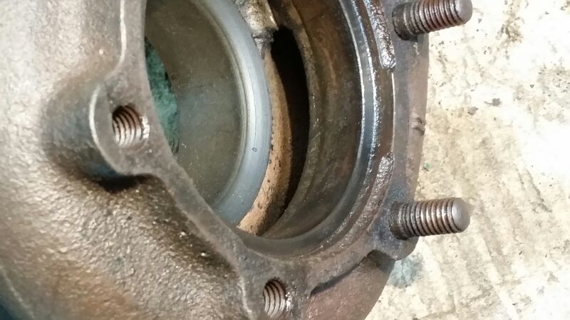

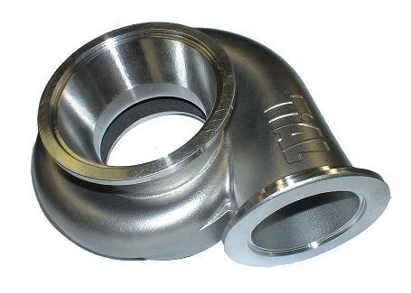

Neman писал(а):Полировка языка снижает егт на выходе и колесо быстрее раскручивается.
интересно) а еще секретик какой нибудь?)
что ты называешь "языком"? покажи места полировки стрелкой на фото Николая и таком ...
на фото Николая я вижу следы шарошки скорее,но не полировки...какой выйгрыш в процентах от полировки хотя бы приблизительно? это сопоставимо с даунпайпом увеличенного диаметра по выйгрышу?
да и на тиале внутри поверхность от чистового литья но не полировки

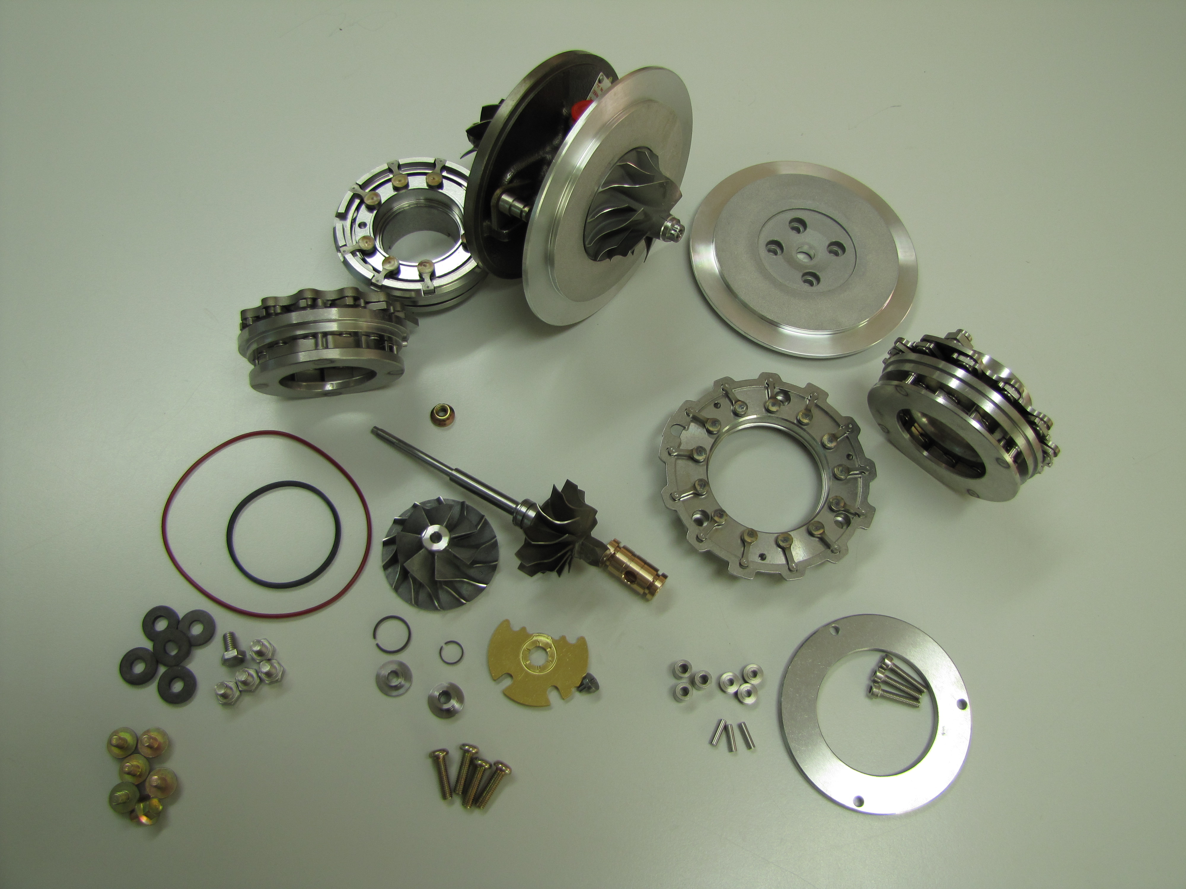

заводская турбина с VGT получается ?
