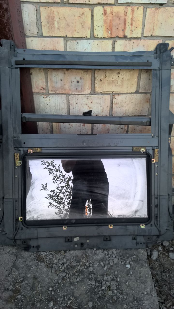

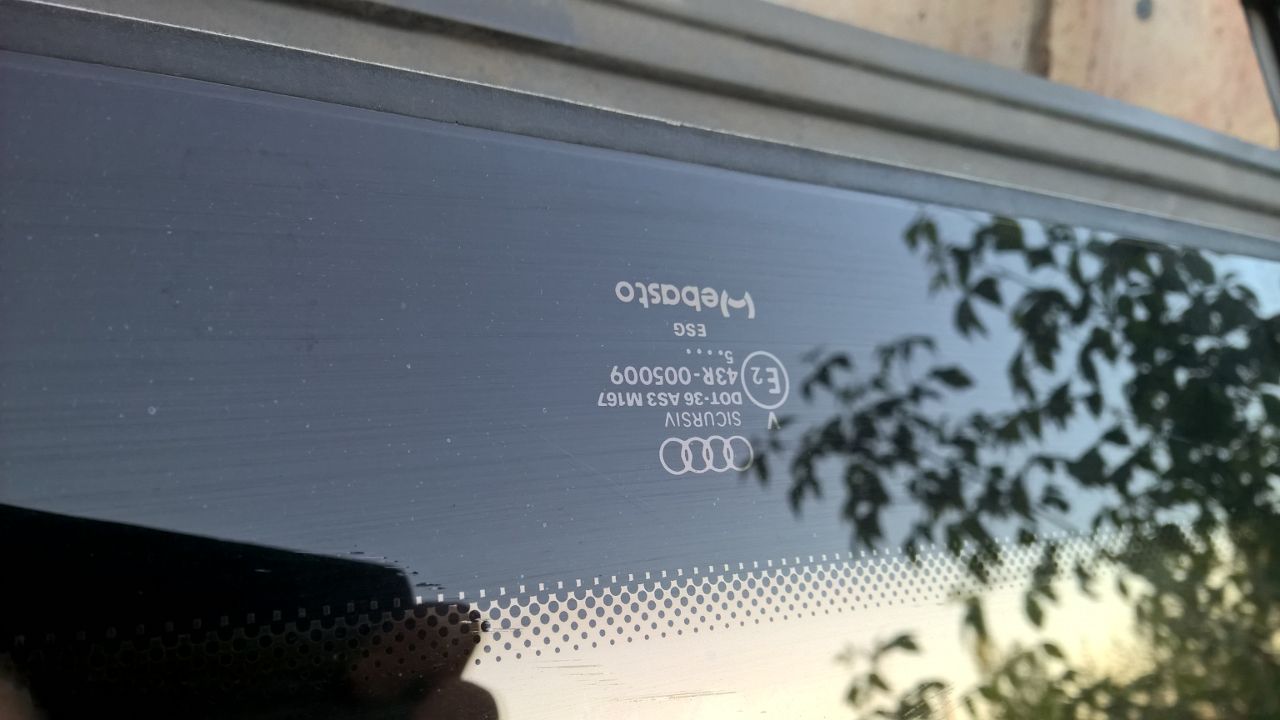

Обладаю Audi s4 c4, сломался люк (металлический), захотел себе стекло, нашёл в другом городе, попросил человека поехать посмотреть. Продавец сказал, что люк с Американца, и что он не подходит на Европейца. Я не поверил, как так может быть? Высылают фотки люка, а он другой. Ну как другой, рама совсем другая. Он похож на люк от с5, хотя на деле люк с a6 c4 Американка. Самое забавное стекло 1в1 как на Японских с4, посмотрел у знакомого, цифры на стекле те же, но у Японки люк как на моей (только стекло), а тут рама совсем другая, крепления иные.
Фото люка с Американки, которые мне прислали:

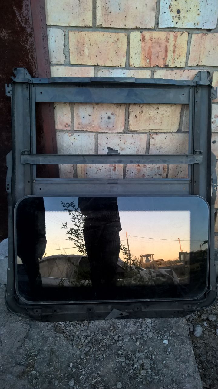

Вот такой люк у меня:
Поясните, возможно ли как-то поставить Американский люк мне? Может можно из двух собрать один?

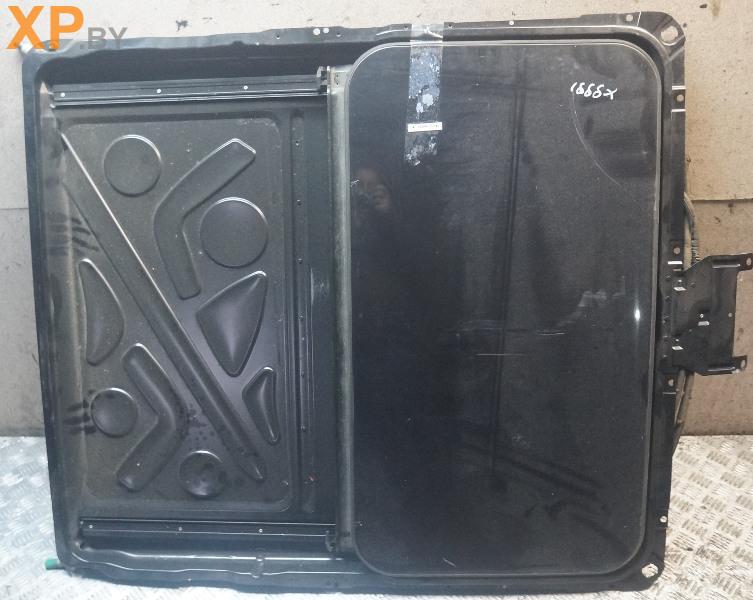

Разница в том, что на Японцах тоже стеклянные люки но рама внешне такая же как на Европейцах с металлическим люком, то есть с корытом как на нижней фотке, а на американце рама вообще другая, даже крепления спереди иначе стоят, судя по фото.
Со слов продавца люк пытались ставить на Европейца - правильно не встал, а вот с Японца встают идеально на Европейцев.

сейчас наткнулся на драйве на такой же люк без корыта и он подходит. Странно знакомый на Японце сказал, что у него с корытом стеклянный люк, да и фотки видел с корытом. Видимо были и такие и такие.
