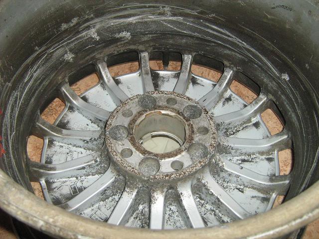

А 7.5Jx16H2 ET51 5x112 встанут? ;)

Denri писал(а):т.е. упрется в нло?
Может и не упрется. Я даже думаю, судя по фотографии, скорее всего не упрется. Но проставки нужно толщиной 16 мм иначе диски и резина упрутся в неподвижные части подвески. А именно в рычаг рулевой тяги и еще во что-нибудь, наверное
