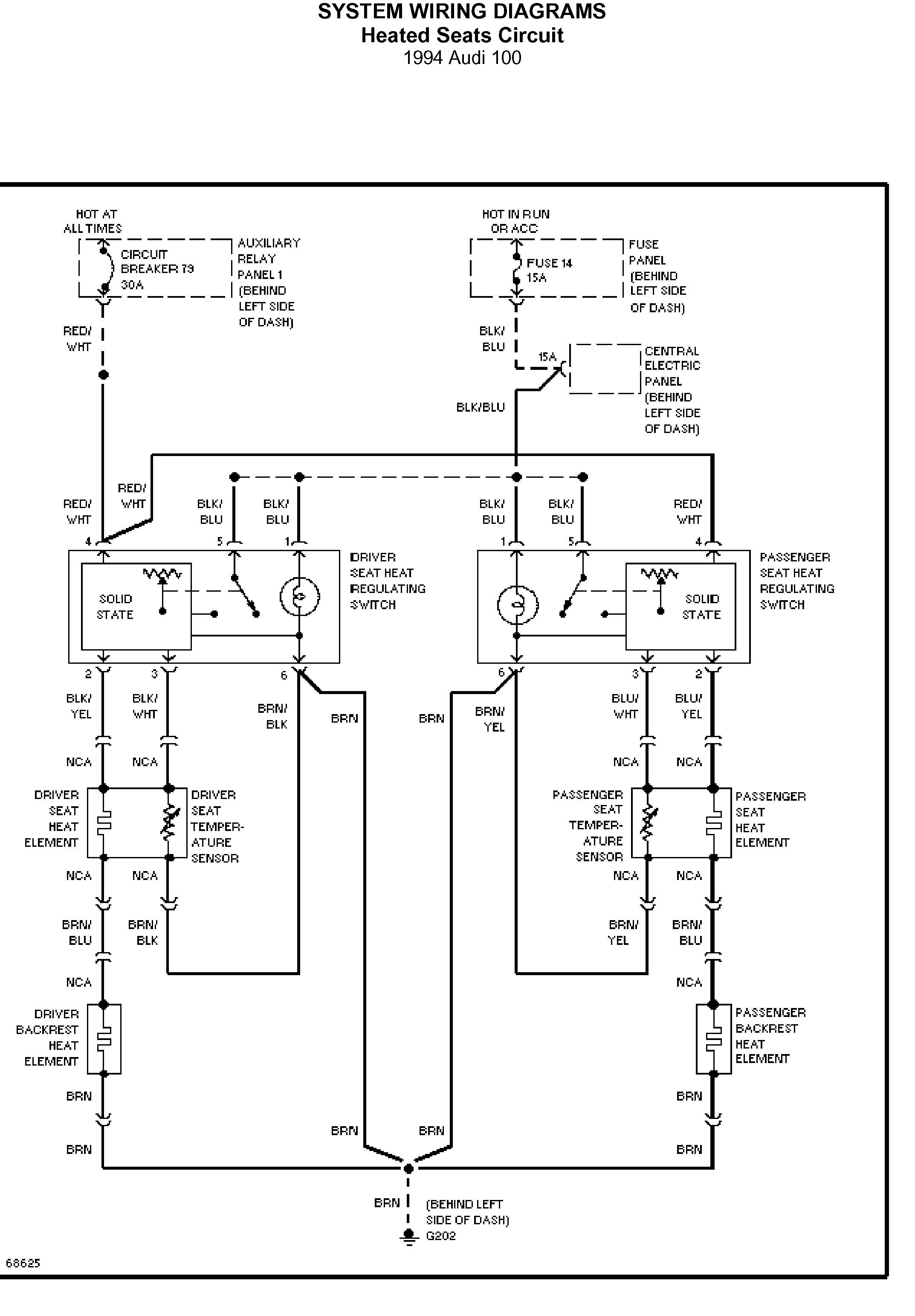

Привет всем нужна помощь, купил штатную проводку, штатную а6 с4 а у меня 100с4 климат есть 94г.скнопками длинными передний и задний подогрев не могу найти схему подключения, понять кто как говорит предохранитель надо кто не надо есть в кнопке регулятор реле встроена мучают, сомнение по поводу предохранителя… Куда надо подлючать провода именно. Наименование проводов. 1)Толст.коричневые под болт. 2).Толстые 2 красных с бел.полосой орезаны нет фишки как с ними быть думаю вместе? Тонк.черный с синей полосой в паре под болт. 3)Тонк.чёрный с с желтой полосой фишка круглая мама.
