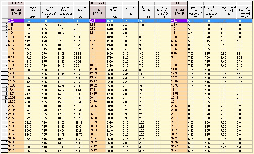

Здравствуйте, помогите разобраться.
Имеем A4 98г. 1.8t aeb, знакомый жалуется на туповатось и повышенный расход. Ошибок нет. Тубина почти новая.
Проверили все клапана, шланги, выпускной коллектор, опрессовали впуск, замерили манометром давление наддува (в районе 0,55) затяжку вестгейта, давление топлива - всё ОК.
Почему после 5000 идет передув?
Только что померили напряжения на ДМРВ: на ХХ - 0,82В должно быть 1,1В?), на 3000об - 1,62В (должно быть 1,9В?).
Если ДМРВ занижает напряжение, то почему идет передув?
Аддитив -1,6 мульт 0,8

maf завышает сильно , дыра похоже
RazzoR
Сообщение RazzoR »
о, не заметил сразу лог с воздухом.
дыра до турбины, получается? ибо n75 вообще по понтам
sergeynik
Сообщения: 4920
Сообщение sergeynik »
ПОСЛЕ

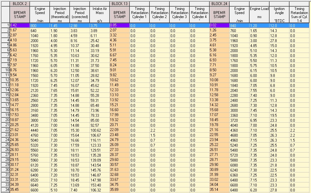

Спасибо за ответы, но герметичность после турбины проверял уже три раза. И шланги под давлением и выпускной коллектор и масла джонсон с бэйби уже грамм 200 извел в самодельном дымогенераторе. Ищу подменный ДМРВ.
Антон33
Сообщения: 4
Зарегистрирован: Сб сен 12, 2015 12:22 pm
Откуда: Ковров
Сообщение Антон33 »
Совсем отчаялся. Подменный ДМРВ выдает точно такие же показания - 155грамм при 0.6 избытка в пике. При опрессовке больше 0.35-0.4 давление не держит при заткнутой вкг, нигде не шипит и дым не идет.
RazzoR
Сообщение RazzoR »
так не бывает :) ищи более внимательно.
очень часто сгнивает труба, которая между лонжеронами.
