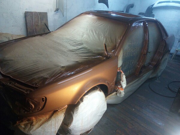

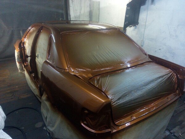

Сегодня поменял облик своей подруге. Цвет: Ipanama brown Ly8Y..
Делаю все сам, сильно не ругайте, и за качество фото тоже..
Дмитрий 35
Сообщения: 1079
Зарегистрирован: Ср ноя 04, 2015 10:49 pm
Откуда: Вологда
Сообщение Дмитрий 35 »
Dmitry0000 писал(а):Сегодня поменял облик своей подруге. Цвет: Ipanama brown Ly8Y..
[ATTACH=CONFIG]61207[/ATTACH]
[ATTACH=CONFIG]61208[/ATTACH]
Интересный цвет, надо после сборки посмотреть, а так все гуд
