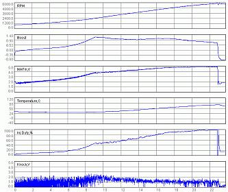

нельзя ли на основе штатных датчиков детонации ааэна "визиализировать" детонацию при наших мозгах ?....для контроля "плохого" бенза,для контроля максимально возможного буста ...
вот логи 1,8т ....http://www.turbo-garage.com.ua/garage/p ... hp?3,30109
Был же разговор про доп датчик и осцилограф или лампочку через фильтр.
ну так есть практическая реализация то ?
Сегодня попробую к штатному подключится осцилографом.

dimo61 писал(а):вопрос в Аркадтию больше всего наверное ....
Через сами мозги на данный момент никак. Это нужно дизассемблировать прошивку и разбираться с ней досконально. Работа сложная и неокупаемая. Так что только посторонними приблудами. Ну или всеж стараться поставить ме7 на 2.2т)
