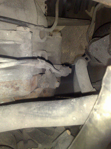

кажеться нашел эти датчики, вот только который из них вот фото:

цепляй на контакты датчика холла светодиод 5вольтовый на массу и сигнальный и может сразу и увидешь причину при прокрутке стартером

Проблема решена был заменен датчик оборотов двигателя и все стало норм 1900р в экзисте. Всем спасибо!
