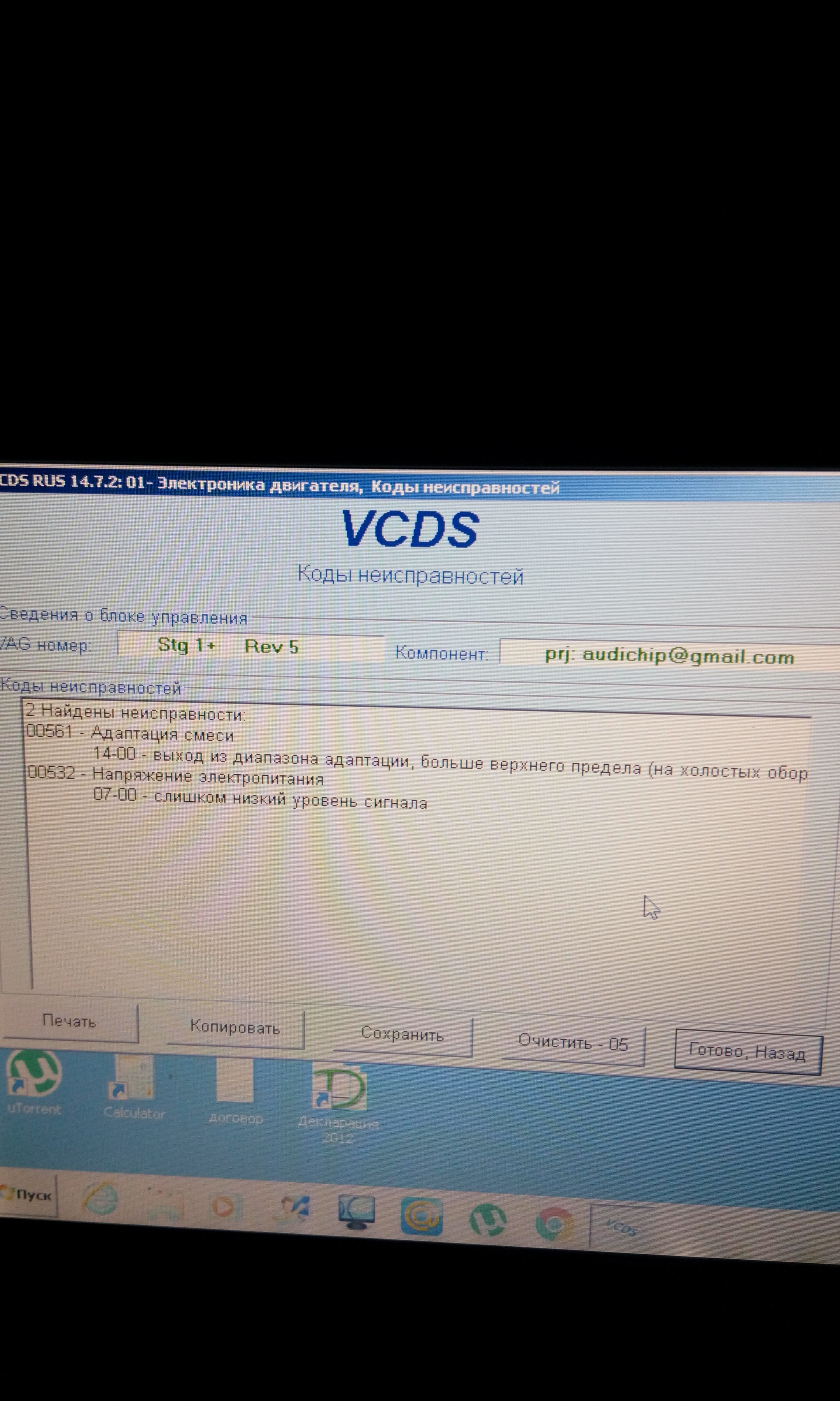

Всем привет! Почувствовал что вроде машина как то не так едит типо недодувает, хотя-по приборке все ОК 1,6 дует чип PRJ катухи тфси и при тапка в-пол чуть подергивается вот что показала диагностика

Напряжение бортовой сети по сигналке 13,2 с-включеной печкой

Попробуй поискать дыры в трубке вакуумной от датчика давления в блоке управления двигателем.

Да не думаю подергивается как раз из за нехватки напряжения в бортовой сети, Щас с-генератором помучу посмотрим

Смотри как работает лямда на холостом ходе и в движении, еще можешЬ проверить расходомер воздуха, два варианта смотреть как он реагирует на педаль газа или тупа его отключить и посмотреть если разница.

Смотрел по вагалке показания изменяются при-нажатии на газ есть еще один расходомер на выхах подкину посмотрю, но! Думаю если расходомер умер расход был бы космический а-так все ОК! И с лямдой так же расход увеличивается чет не то

Вести с полей, замеры напряжения на
генераторе при полной нагрузке 13,7/13,8V это включены свет ближний дальний аварийка,
подогрев стекла
На акб 13,6/13,8V так же полная нагрузка
На насосе 13,11V
Нормальное напряжение.

Смесь кривая, аккумулятор отключался или садился.

Было примерно пол года назад запустил работает стоит пошол в-магазин прихожу строит стоит пару секунд такое было и заглохла, заводить не заводится даже не крутит реле шелкает как будто Акум сел поставил новый завелась сразу и до сих пор нормально работает

До етого времени этой ошибки не вылетало, и-мозг тогда стоял сток, и катухи сток может связано как то?????

Да масса силовая отвалилась по ходу раз не крутит сразу или акб в раз осыпалась ( как вариант)

Походу починили!!! Разобрали термо предохранители на одном контакты подгоревшие были на втором вообще закисшие третий нормальный все контакты почистили, и в мозге одно место пайки электрику не понравилось пропаял, ошибки стер погонял с компом не появляются пока посмотрим дальше
