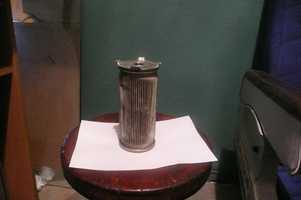

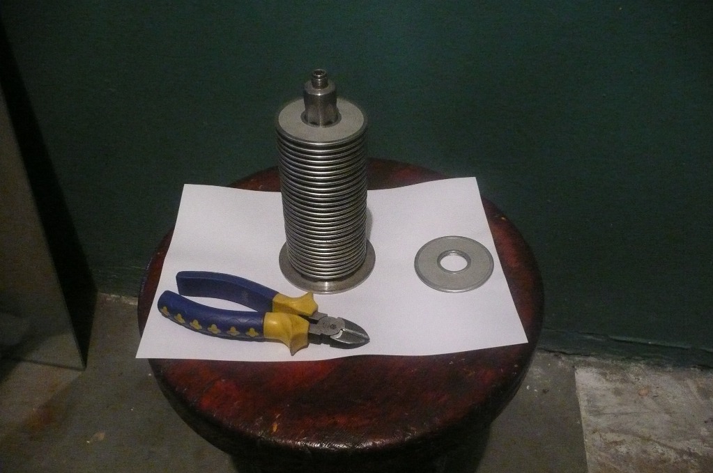

А вот в авиации стоят вот такие фильтра. Правда в гидросистеме. Тот который из сеточки имеет тонкость фильтрации 12...16 микрон, а который тарельчатый - 5. Он изготовлен из пористого металла. У меня такие стоят на бензине. Расчитаны на расход масла 60 литров в минуту. Когда чистый, то бензин протекает через него совершенно свободно. Примерно через год вынимаешь фильтроэлемент, а бензин стоит в нем , как в стакане. Забивается напрочь. День промывал этот фильтр, так до конца и не промыл. Вот такой у нас бензин.
