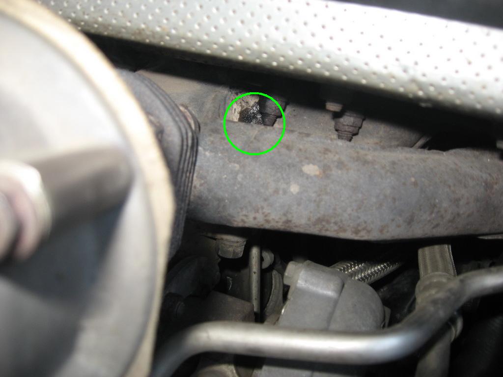

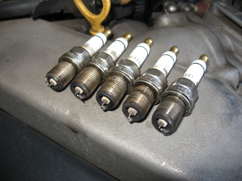

Менял тут недавно МСК, ремень ГРМ с комплектующими, байпас, масло. После замены сразу начала дымить, причем как-то бессистемно: то есть, то нет. Начал вонять выхлоп и под капотом. Обнаружил, что при прогазовках через трещинку в выпускном коллекторе образовывается масляное пятно, которое потом и коптит. Масла сожрала литр на 350 км. До замены МСК масла ела литр на пару тыщ, не дымила и не воняла. Выкрутил свечи - без признаков масла, с одинаковым нагаром все. Масло до этого использовал Мобил1 5-50, при ремонте залил Тотал 10-50. Что могло случиться?

BlindHorse писал(а):Менял тут недавно МСК, ремень ГРМ с комплектующими, байпас, масло. После замены сразу начала дымить, причем как-то бессистемно: то есть, то нет. Начал вонять выхлоп и под капотом. Обнаружил, что при прогазовках через трещинку в выпускном коллекторе образовывается масляное пятно, которое потом и коптит. Масла сожрала литр на 350 км. До замены МСК масла ела литр на пару тыщ, не дымила и не воняла. Выкрутил свечи - без признаков масла, с одинаковым нагаром все. Масло до этого использовал Мобил1 5-50, при ремонте залил Тотал 10-50. Что могло случиться?

BlindHorse писал(а):Ну в трубке, идущей к клапанной крышке довольно чисто, клапан от впускного коллектора к вентиляции смотрел недавно тоже чисто было. Что ещё может быть?

Думаю размышлять на эту тему можно очень долго. Говорят что от мск резьба свечей в масле обычно.
