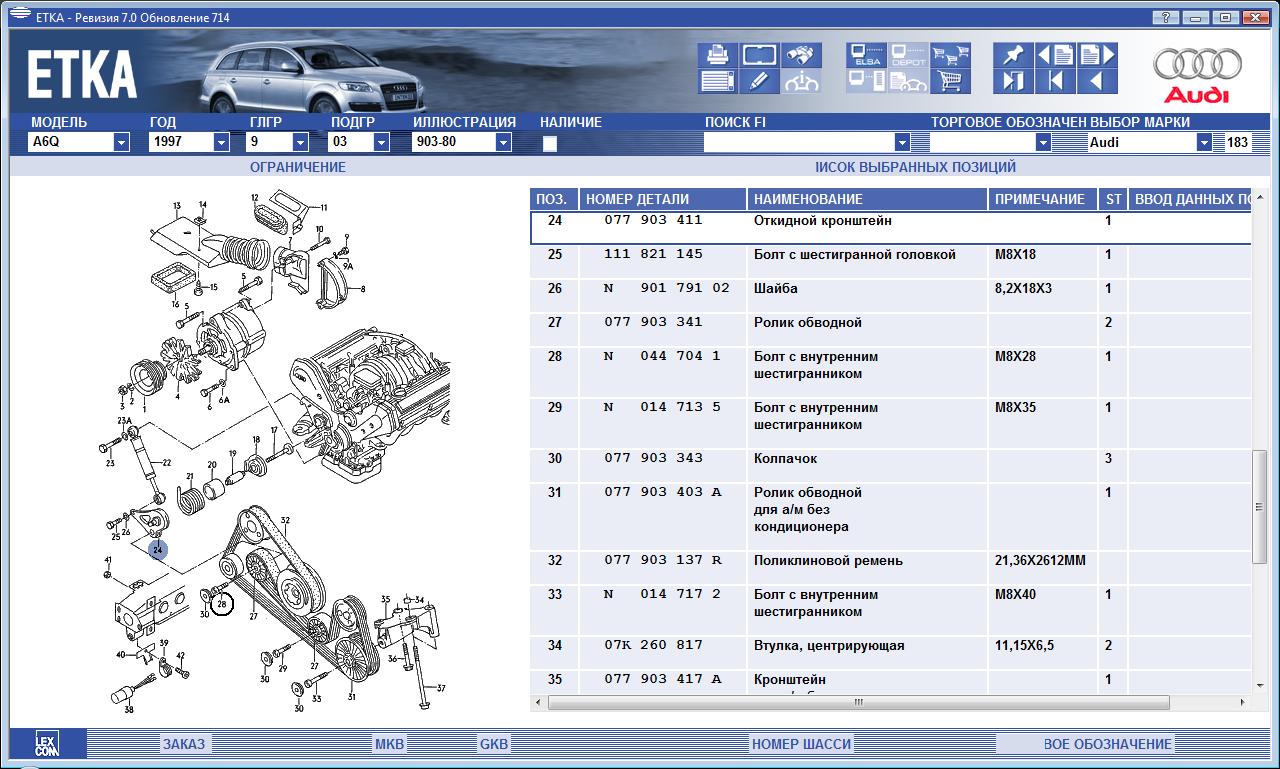

Могу лишь картинку из ЕТКА дать. Впринцепи понятно.

Спасибо Кость. Но я ща в гараже с телепона, по картинке не разберусь, не понимаю как натягивается приводной ремень.. Здесь такой же натяжитель как на ААэН?
бампер снять,радиаторы отвести от мотора ....иначе слишком мало места для рук ..... зачем создавать себе трудности ? натяжитель натягивается весьма большим усилием,и медленно,из за дэмпфера ....ключом на 13 ,насколько помню...
