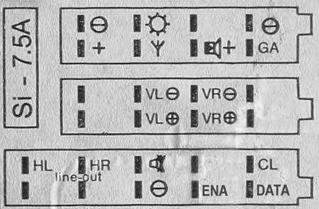

приобрёл магнитолу и хочу прикрутить всё к штатным разьёмам, чтобы была возможность подключения родной - так, на всякий случай.
подскажите что, где, куда идёт? я в этих обозначениях нихера не понял, только по некоторым догадываюсь.

ну на новой магнитоле то вроде всё понятно. а вот именно по штатным соединениям???
верхний ряд - почти сходится, но не понятно чё-за "динамик+", "GA" и над "GA" нах ещё один минус? у меня на магнитоле все 3 последние свободны.
средний ряд - под динамики и там и там. но какие на штатной - перед или зад?
нижний ряд - вот с этим то вообще них не понятно. у меня такого нет.

aal555 писал(а):ну на новой магнитоле то вроде всё понятно. а вот именно по штатным соединениям???
"динамик+"- это сигнал включения на штатные усилители задних динамиков (они активные).можно на усилитель управление подать
"GA"- по моему + при зажигании, но могу и ошибаться, особо он не нужен
Средний ряд крайние левые и правые это задние динамики, в штатной проводке нет их. средние это передние динамики, соответственно лев. и прав.
нижний ряд тебе не нужен если у тебя уже не штатные динамики сзади, это на задние усилители на колонки.

Vetal_36 писал(а):"динамик+"- это сигнал включения на штатные усилители задних динамиков (они активные).можно на усилитель управление подать

aal555 писал(а):штатное всё у меня ;)
Тогда к задним колонкам лучше протянуть провода и подключить от магнитоллы напрямую, на динамиках там есть выводы.

Vetal_36 писал(а):Тогда к задним колонкам лучше протянуть провода и подключить от магнитоллы напрямую, на динамиках там есть выводы.
Что не понятно пиши, разъясню.
а почему так? что бы провода бросить надо ковры поднимать. лучше уж воткнуть в штатку то что надо.
почему пока так хочу сделать, так это потому что потом музон посерьёзнее будет, вот тогда то и буду всё сносить

aal555 писал(а):а почему так? что бы провода бросить надо ковры поднимать. лучше уж воткнуть в штатку то что надо.
тогда на задние колонки тебе надо подключить линейный выход магнитоллы (тюльпаны,RCA) к первым двум контактам третьего ряда.
ну а провода чтоб кинуть не надо ковры поднимать.

Vetal_36 писал(а):тогда на задние колонки тебе надо подключить линейный выход магнитоллы (тюльпаны,RCA) к первым двум контактам третьего ряда.
а в чём разница между обычними выходами на колонки и RCA? хочу перекинуть контакты с line-out 3го ряда на 2ой в свободные для задних колонок места.
что-за остальные 3 пары контактов 3го ряда?

aal555 писал(а):а в чём разница между обычними выходами на колонки и RCA? хочу перекинуть контакты с line-out 3го ряда на 2ой в свободные для задних колонок места.
RCA\line-out слаботочные выходы до усилителя и напряжение там максимум 1-1,5в, а обычные выходы до 10в доходит. попалиш усилители на колонках, да и качество полное г... будет.
приглушение звука- mute , линия диагностики, на ченжер управление.
