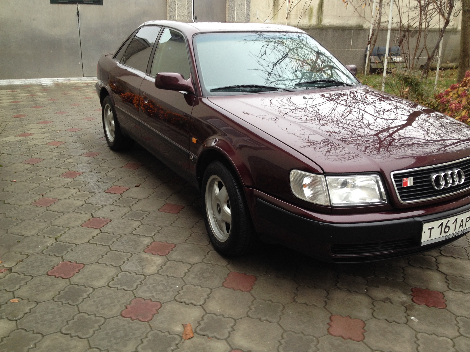

Так решил записывать про эту ауди
Почему шеф контрразведки? х.з словосочетание с детства нравится)
1992 год, приехала с Италии по моему в 2003 году пару месяцев покаталась, и мы её взяли
Когда покупали вообще не знали что это S4)

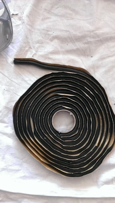

Abro
WS-904R
Лента для вклейки
такая подойдет?
Kansta
Сообщения: 338
Зарегистрирован: Сб ноя 06, 2010 5:49 pm
Откуда: Щёлковский р-н
Сообщение Kansta »
AAN_S4_07 писал(а):Abro
WS-904R
Лента для вклейки
такая подойдет?
Вполне должна подойти. В канавку бленды ее проложить аккуратно чтобы выступала не очень много, предварительно все обработать, обезжиреть. Делать все только в тепле! Сильно не тянуть сразу гайки, а постепенно и равномерно прикручивать к крышке.

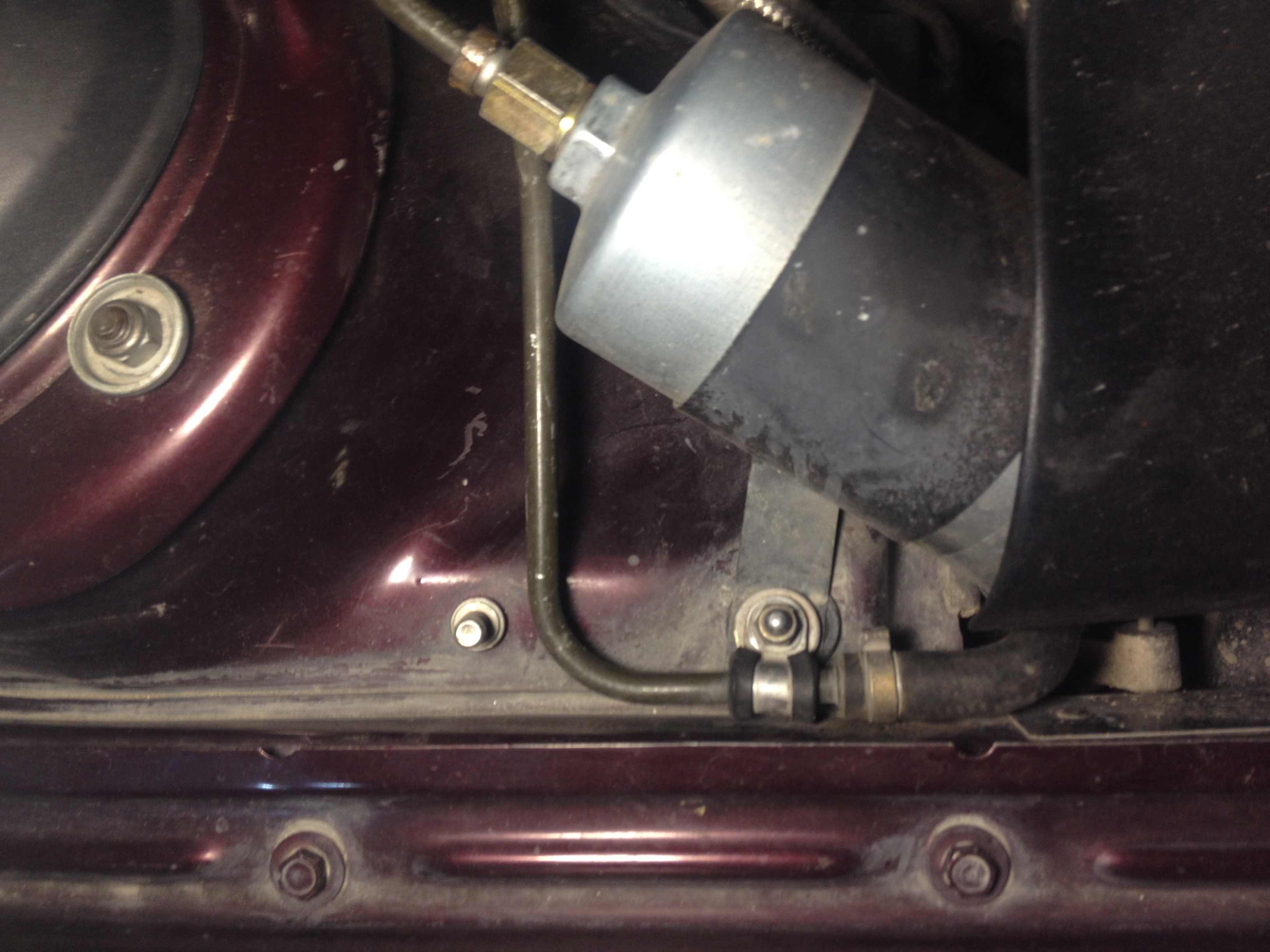

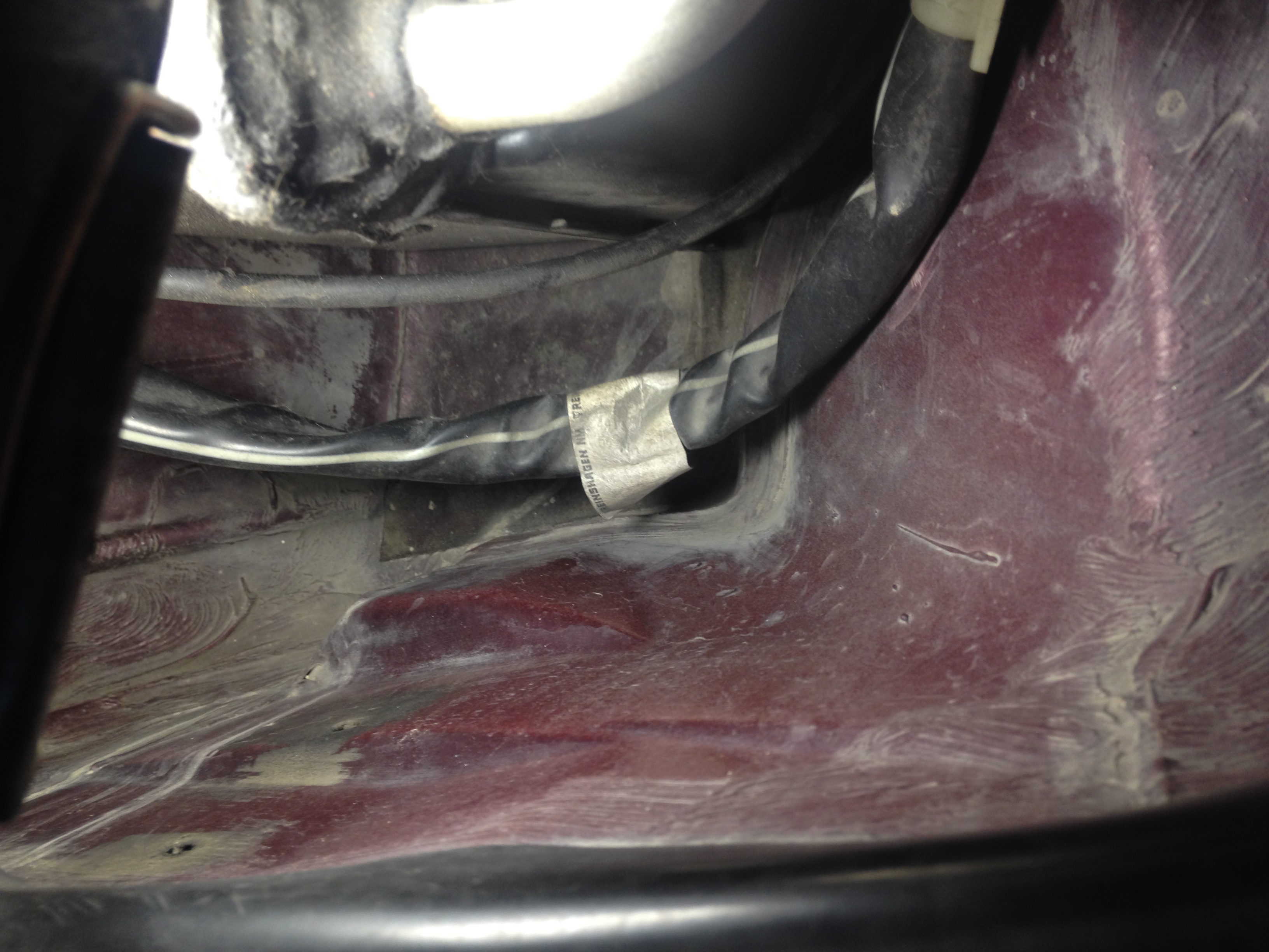

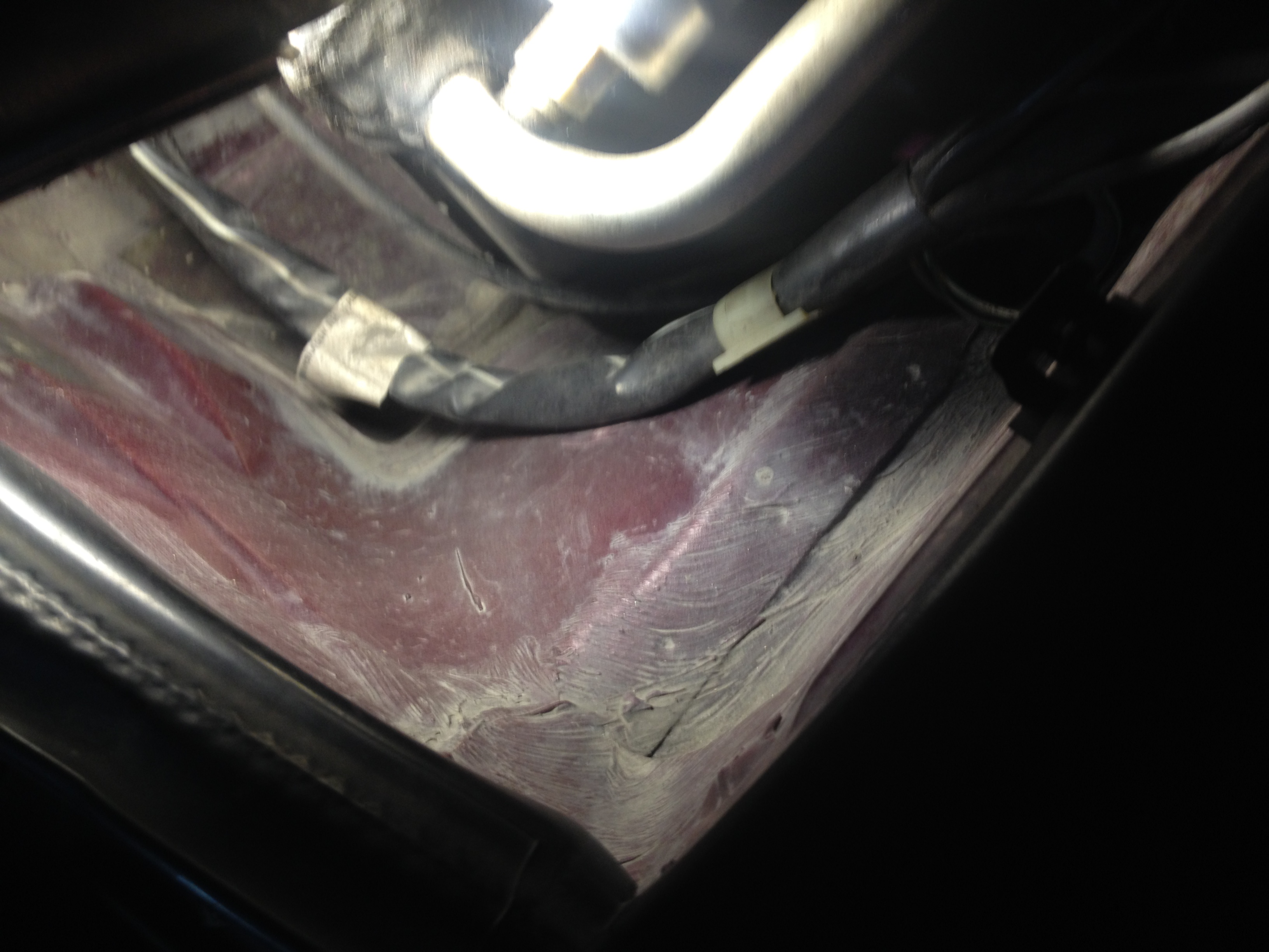

Григорий я был неправ насчет ржавчины)
сзади где буксировочный крюк
но вроде еще не въелась в метал

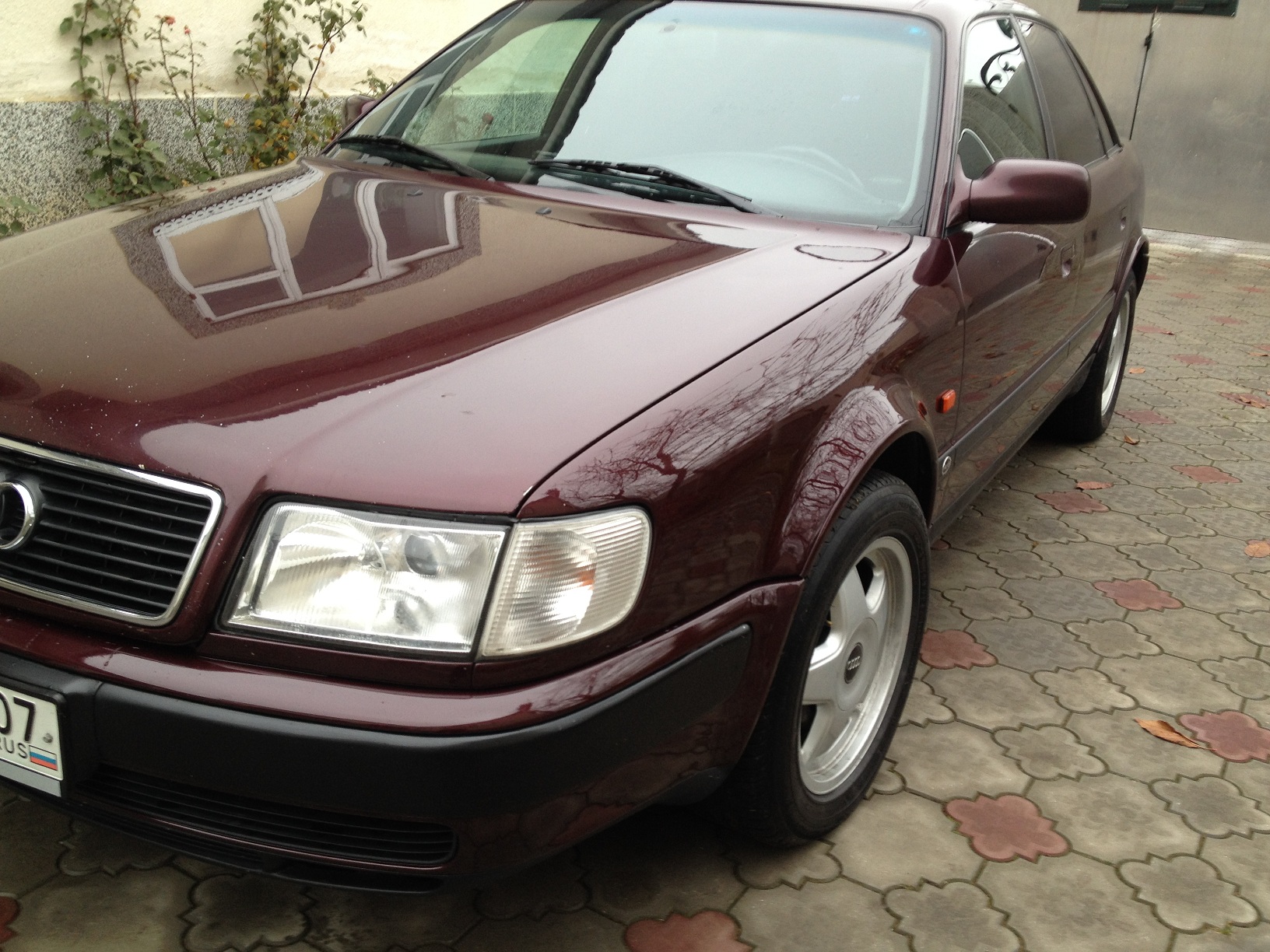

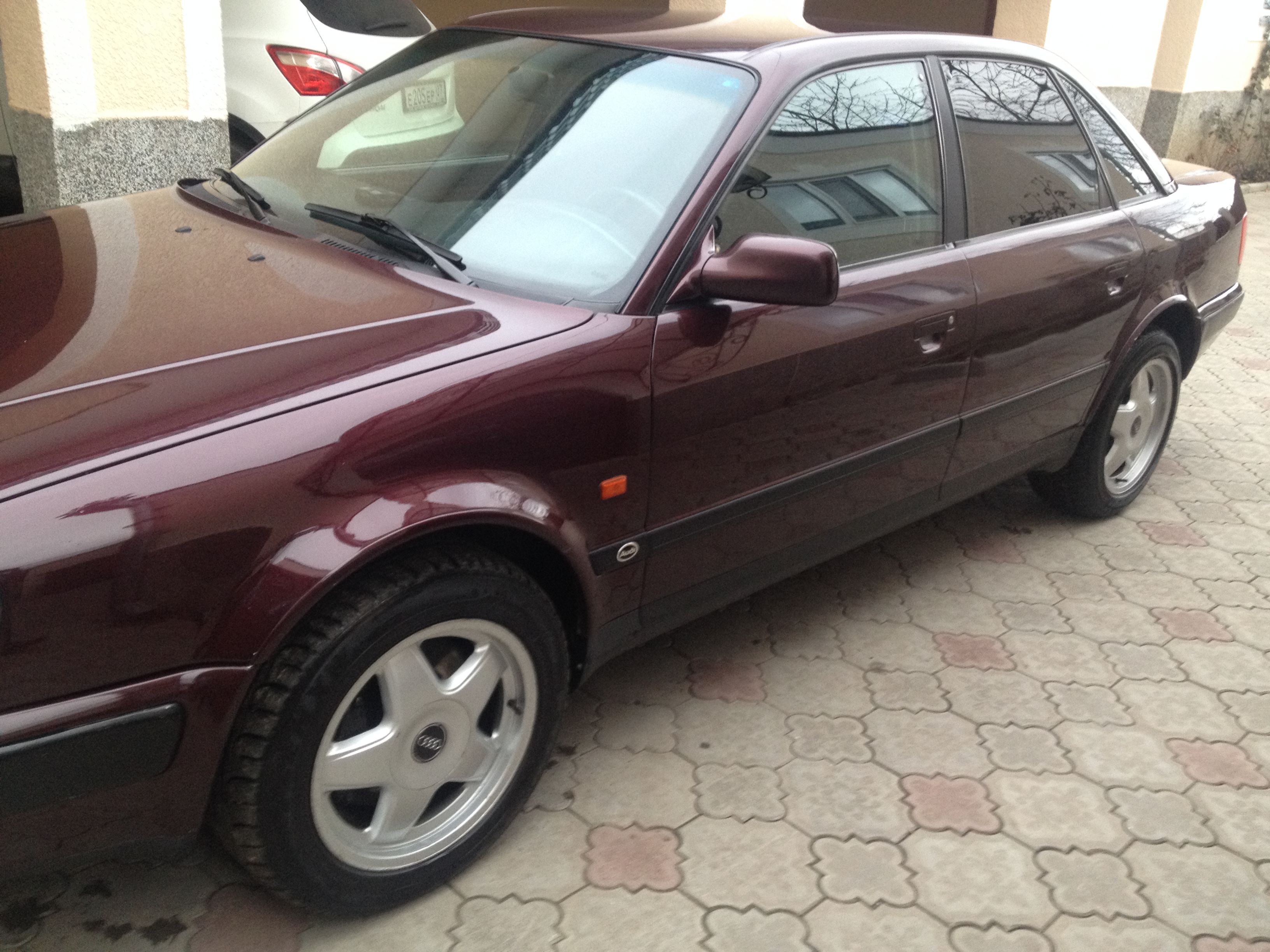

Редкий экземпляр! Оч хорошая сохранность.

AAN_S4_07 писал(а):Григорий я был неправ насчет ржавчины)
Конечно не въелась))). Теперь с хорошим освещением там снизу хорошенько все посмотреть да и за топливным баком тоже)) можно и швы спереди внизу задняя арка - порог, да и под подкрылками. И за карданом возле крепления подвесного. Да и возле петель капота. Машине более 20 лет и там приличное количество таких интересных мест. Я никогда не собирался её продавать и все это чистил, пескоструил, грунтовал, красил и антикорил. Потом заменил немного механических деталей, трубок и узлов во всем автомобиле на новый оригинал или зф лемфердер. Я вовремя остановился и купил тойоту

FRUITCAT писал(а):Редкий экземпляр! Оч хорошая сохранность.
Спасибо :)

Состояние классное, кинь больше фоток, особенно подкапотки

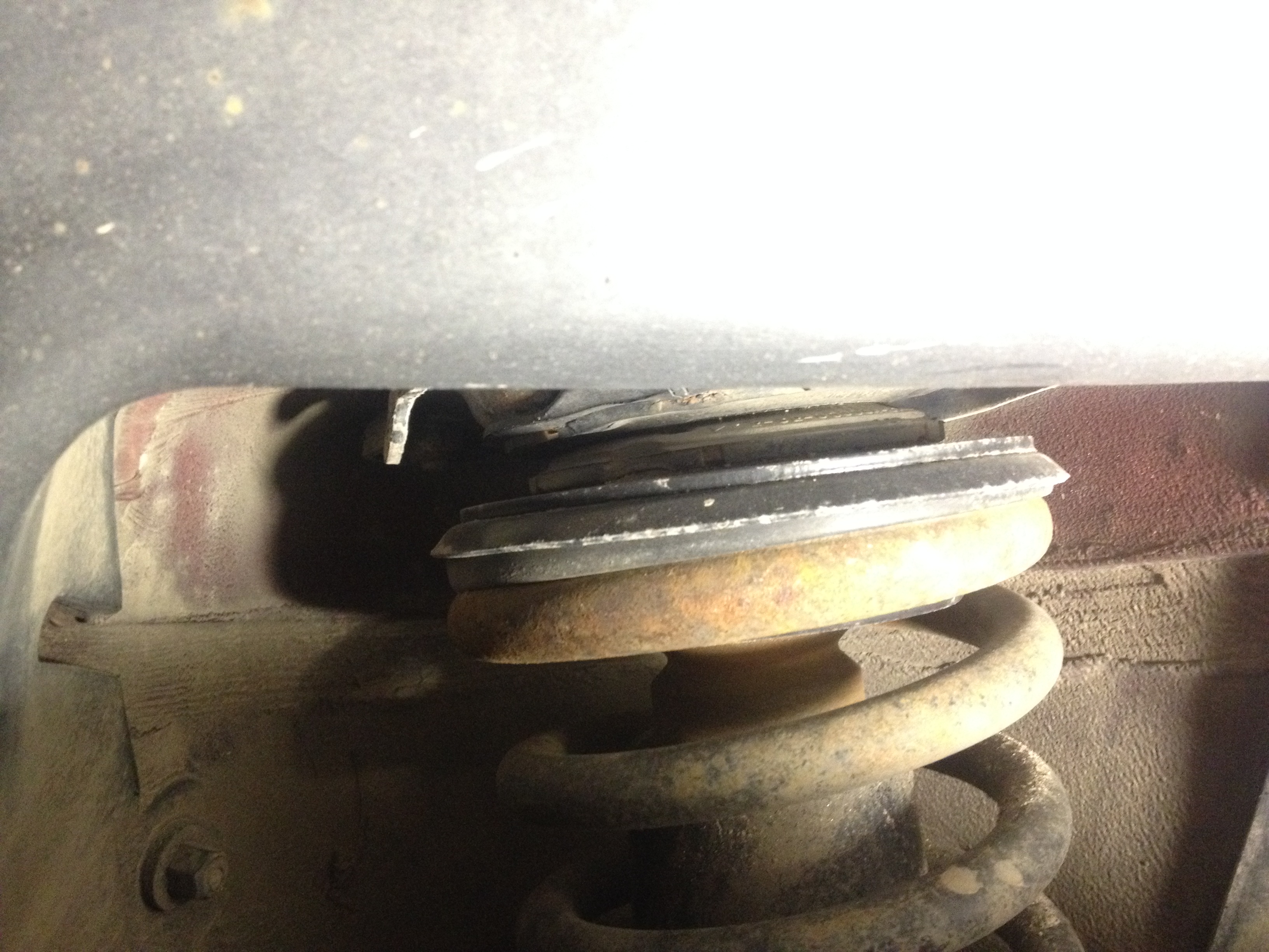

Живой правый стакан на 45ом это уже редкость)

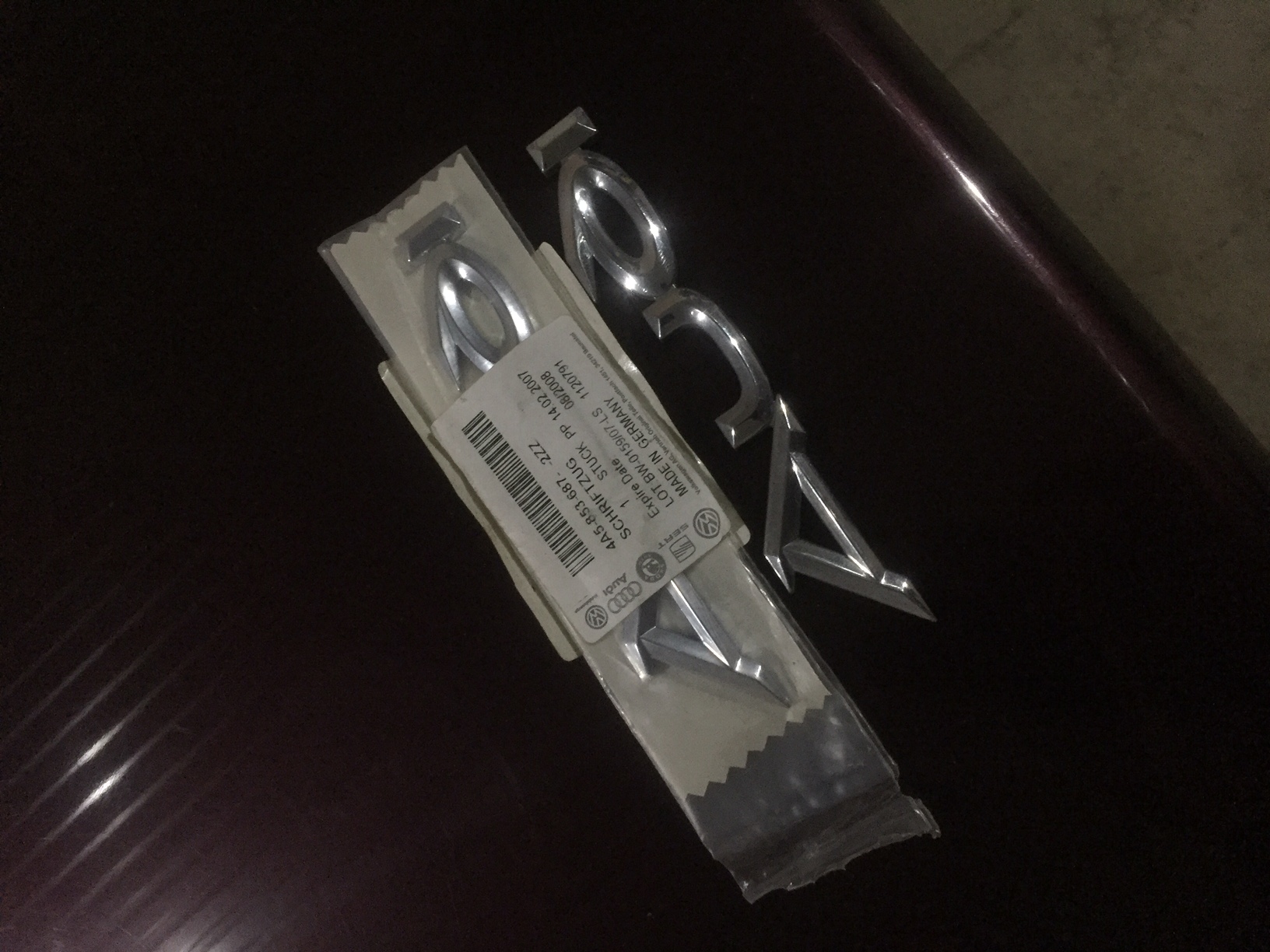

Купил надпись ,,
