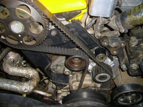

хэнд-мэйд помпа тосола

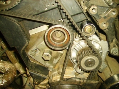

чтобы улучшить охлаждение , собрал помпу с колесом на 23 зуба ..... чтобы ремень не задевал зубом по зубу из за резонансов ,поставил дополнительный ролик - успокоитель, от 1,8 .....

от чего ролик и процесс запрессовки распрессовки не сложный. Как-то непривычно лезть в помпу, мало ли ролик слетит...
StЁpa писал(а):от чего ролик и процесс запрессовки распрессовки не сложный. Как-то непривычно лезть в помпу, мало ли ролик слетит...
а от чего катушки на " 100 кв" ? я тебя раза четыре спрашивал .....и на сто ли киловольт ....
ролик с помпы 2,0 л(2002г) б\у http://turbo-quattro.com/forum/showthre ... F%E0+%C0DU
сложности не вижу ....снять хорошим съёмником .....запресовать можно и тисками, НЕ НАГРУЖАЯ шарики ...натяг приличный , слететь не должно ...
в 90тых годах приходилось менять подшипник в помпах WC,KU на чешский ,от вазовских помп и сальник переделывать ,и всё работало ...
